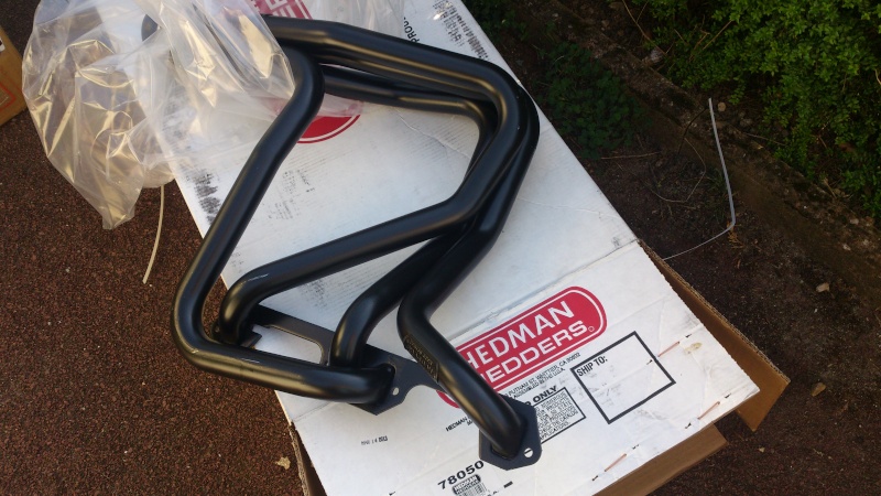

Salut à tous, petite question sur les collecteurs...
vue que le prix des collecteurs que je souhaiterai acheter en finition Black Satin est d'environ 800$, soit un bras et un œil...
et que le prix est en fonction de la finition choisie
je me demandais: si j'en achetais avec cette finition (donc aucune finition) uncoated
et que je les ""badigeonne"" de peinture noir résistant à de très haute température, genre ça par exemple
-Ça marche vraiment?
-Es ce qu'il y en as qui l'on déjà fait?
-j'ai donné un exemple de peinture, donc si vous avez des "marques" et autre produit a conseillé je suis preneur.
-C'est quoi la différence entre du "ceramic" et "uncoated" ?
-la performance? la durée de vie du collecteur sur le long terme?
Je pense être gagnant en faisant comme ça. non?

Oui je l'ai fait et NON ca ne marche absolument pas ! et pourtant de la peinture ultra haute température....
 Sujet du message: Re:383Ci: projet rénovation
MessagePosté: Mar Aoû 11, 2015 4:24 pm
Messages: 2909
Localisation: Avignon
nairolf45 écrit:
la peinture ne tiens pas? elle ce fissure? c'était une peinture "bas de gamme"?
Tes collecteurs étaient brut, comme sur la photos?
Combien de temps avant que ça ce "dégrade"? ;)
MessagePosté: Mar Aoû 11, 2015 5:14 pm
Messages: 2034

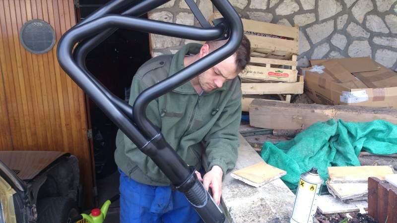

Recu comme ceci:
(peins juste pour du fun puisqu ils marquent bien qu'elle ne tiendra pas.)
Ensuite nous les avons décapé:
Puis mise en peinture:
Pour la marque de la bombe je ne sait plus.
Pour la durée de vie de la peinture: Ohh environ... 1 jour...allez soyons cool p'tet 4 jours.
Elle s'en va pas forcément, les collecteurs rouillent ^^
:lol:
Et donc ca te donnera ca:
faut aimer la couleur rouille....lol
En plus que ca tape partout, faut adapter dans tous les sens...bref je suis le plus heureux du monde maintenant que j ai des Collecteurs fonte Stock !
