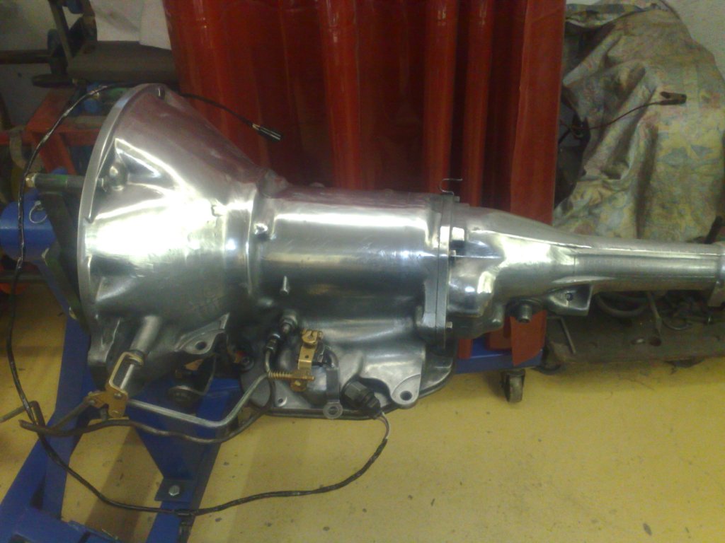

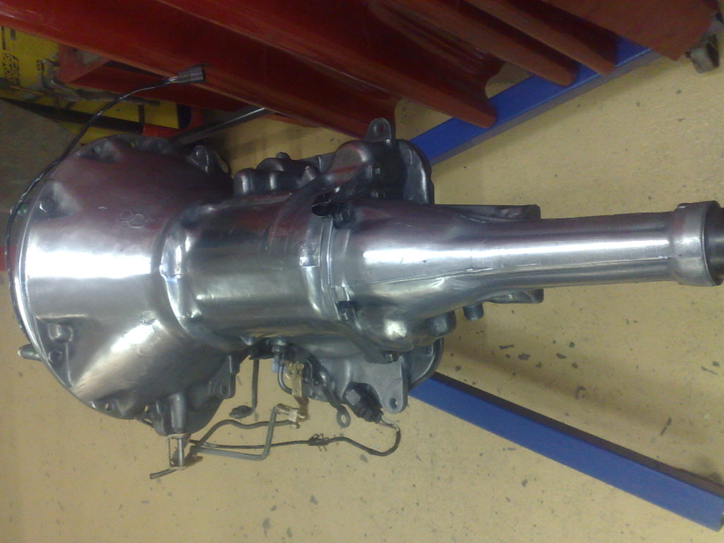

la boite.: juste nettoyé.. bah c'est pas une 727.. je ne vais pas m'amuser à l'ouvrir alors qu'elle fonctionnait bien..! j'ai pas le temps! juste les joints à lèvres neufs. Image

et le filtre Image

J'aime bien le " juste nettoyée" !!
Tu utilises quoi parce que le rendu est vraiment d'enfer ?
Tes ptites mimines toutes seules ? ;)

"J'aime bien le " juste nettoyée" !!
Tes ptites mimines toutes seules ? "
en générale oui ;)

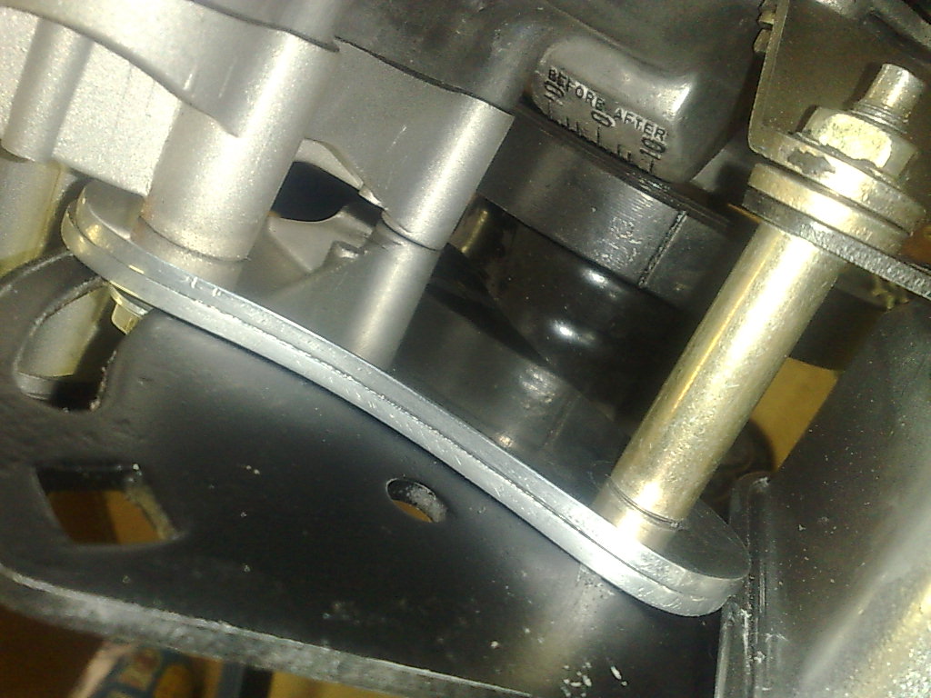

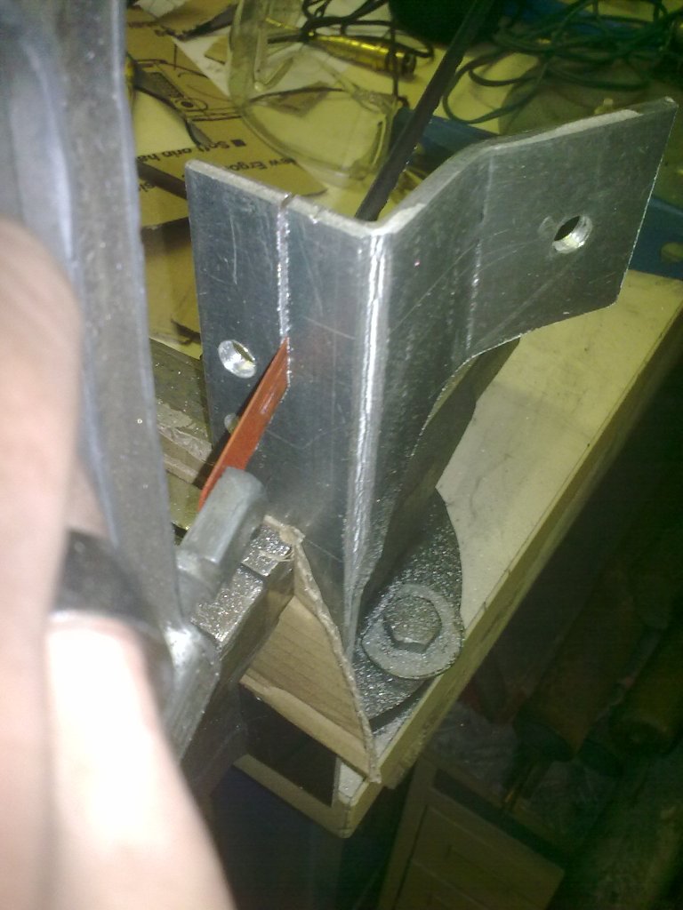

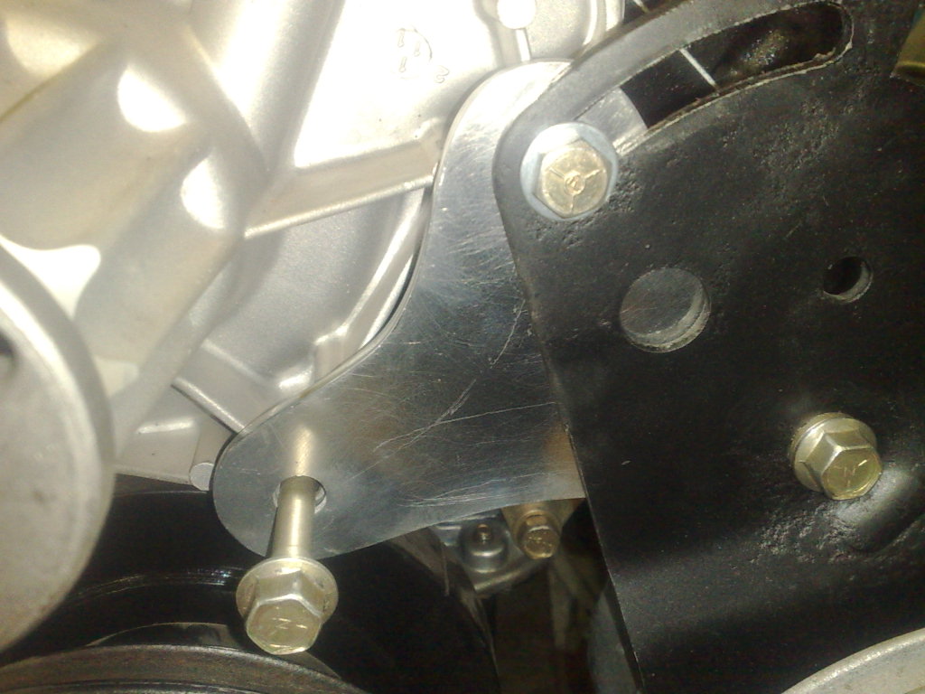

en attendant, et bien j'ai encore perdu une pièce.. un des supports de D.A..:angry:
bon.. il me reste un peu d'alu..;) Image
PLYMOUTH COMPLETEMENT VOLARE
 Sujet du message: Re:BLACK VOLARE
MessagePosté: Mar Sep 23, 2014 1:28 pm
Messages: 274
deux épaisseurs pour moins de flexion.. Image

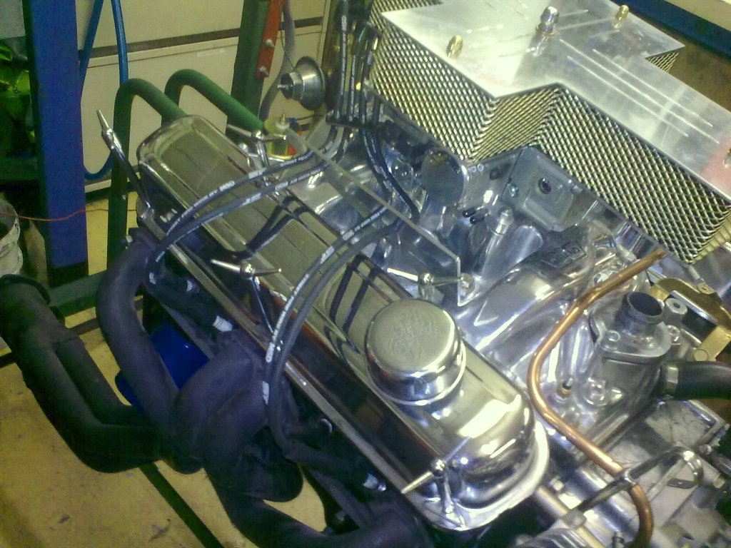

ça commence à me plaire..
il faut juste que je me trouve ce qu'il faut pour tenir les fils de bougies..
je ne vais pas faire une commande pour ça :dry:
un petit bout de chute d'alu fera l'affaire.. Image
MessagePosté: Jeu Sep 25, 2014 8:07 am
Messages: 274
et voilà.. un peu de scie.. un peu de lime Image

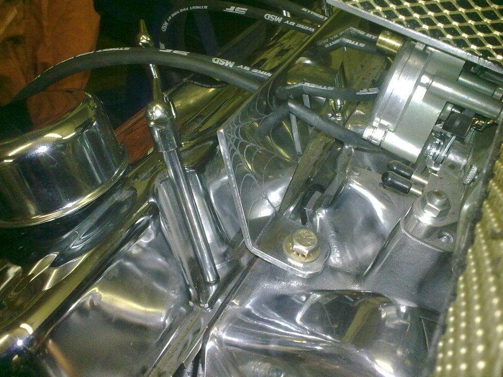

et un peu de dremel;) Image

Ouais pas mal, mais tu n'as pas peur que tes fils se coupent à la longue? à ta place j'aurais mis des petits" grommets en cailloutchouque" histoire de les proteger un pneu;)
MessagePosté: Jeu Sep 25, 2014 9:33 am
Messages: 274
oui, j'y ai pensé. cependant, ils sont serrés donc moins de risque d'usure par vibration.. mais tu as raison, avec des passes fils, c'est mieux.. mais, j'en avais pas!:whistle:

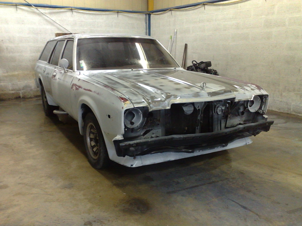

Merci.. en attendant, la caisse est prête pour sa nouvelle robe.. Image
malheureusement, je n'ai pas pris de photo sortie de cabine car je l'ai laissé à mon cousin qui l'a peinte (c'est son metier) et je n'étais pas là quand ça l'a pris de l'arroser..

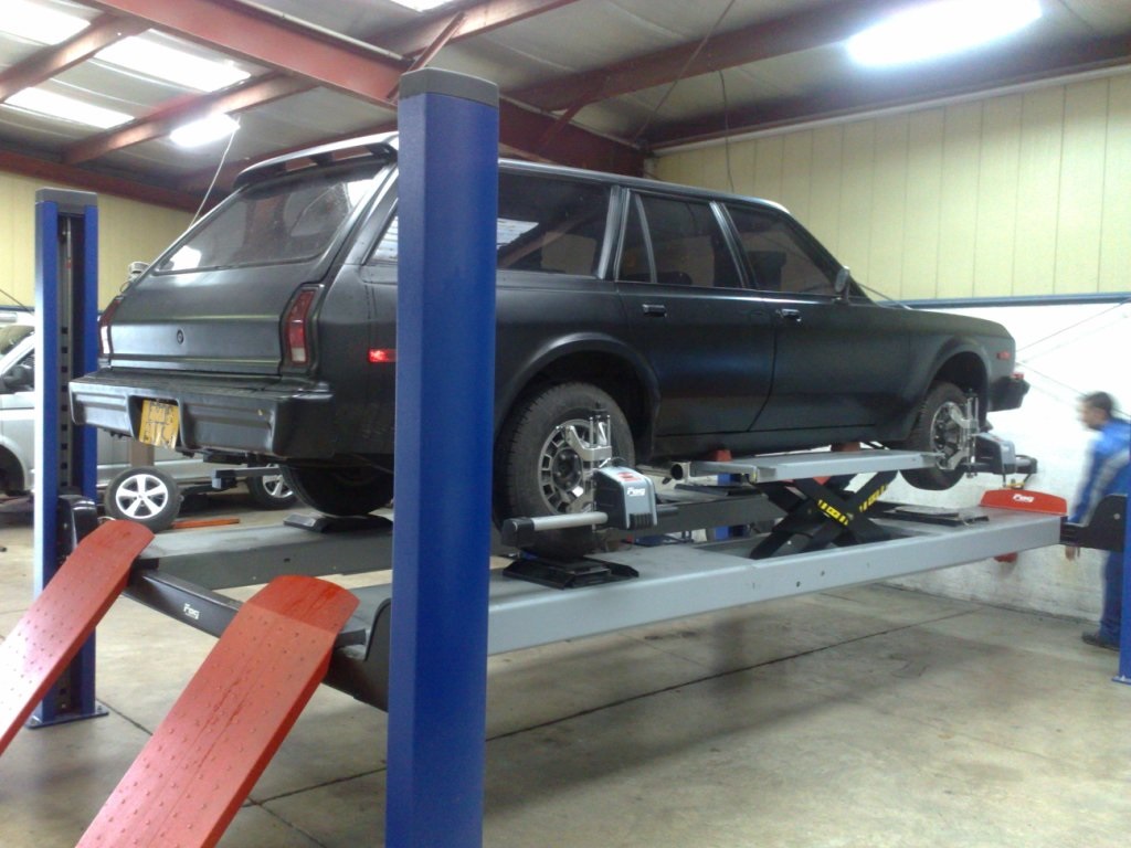

Du coup, j'en ai profiter pour faire un réglage du train avant.. un jeu d'enfant.
le plus long est de convertire et rentrer les données du véhicule.. maintenant, si vous voulez faire un réglage de train avant sur une volaré, vous pouvez allez chez Pierre mon cousin "MCP AUTO" à faremoutier (77) tout est rentré dans l'appareil..
et oui, c'est l'heure de la pub!
http://www.mcp-auto.com/
n'hésitez pas si vous avez un peu de carrosserie à faire.. :) Image
