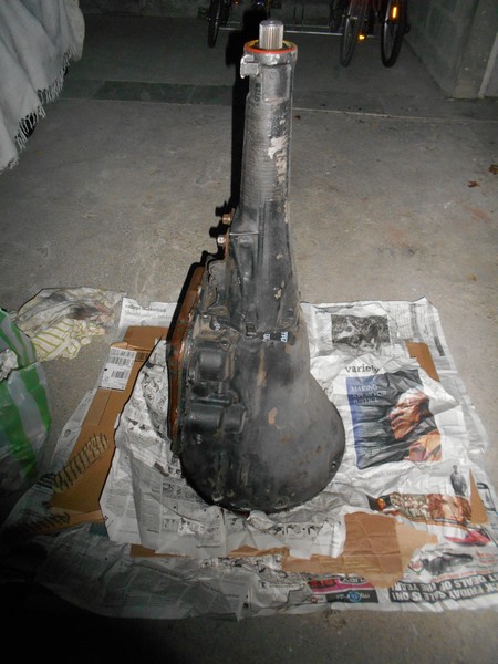

La boite avant le décapage:
Tous les plugs sont en place afin d éviter de rentrer de la merdouille dedans, ce qui ne facilite pas le décapage :-/
j ai dégrossi a la main avec des brosses en paille de fer, et demain c est ponceuse et brosse métallique, un bon dégraissage et peinture grise alu ( a moins que l éclat revienne apres la ponceuse )

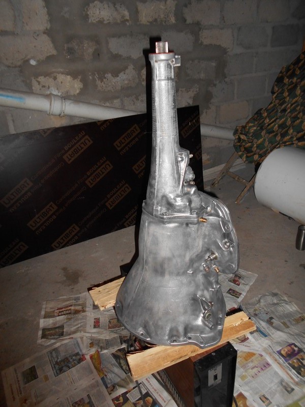

Hé ben voila apres 4 h de combat acharné contre de la peinture a portail sur la 727, elle est toute nu, degraisser, secher au seche cheveux, les trou passer au coton tige
Ce soir avant le dodo, je passe un appret incolore alu et dans 48h un coup de gris alu par dessus
une chose est sur jvais bien dormir ce soir...

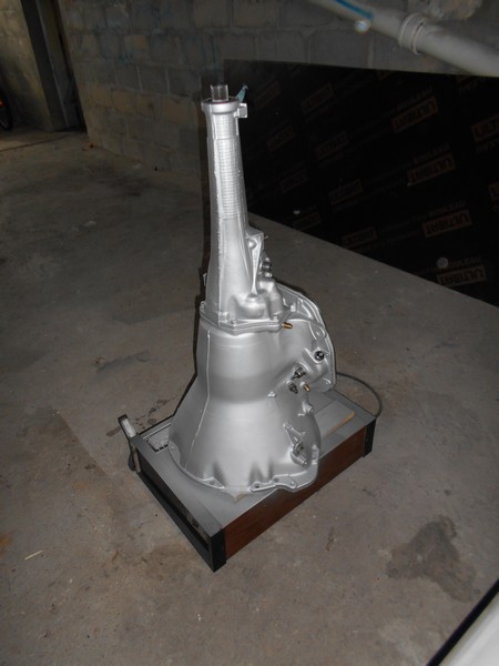

Messages: 1196
Localisation: Orleans
apres tout ca... le resultat final en vaut le coup

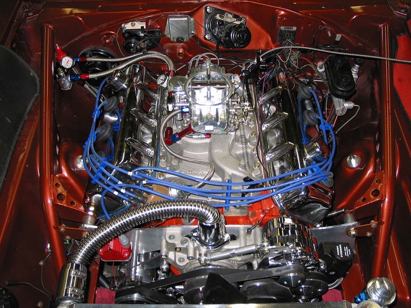

Salut les gars
Pour preparer la venu de la mecanique, j avais opter pour du us car tool, mais finalement ce sera du home made
Alors:
- Pour les frames connector ce sera du profilé sur 2 platines, ca c est bon
- Pour les renfort inner fender ce sera du tube sur 2 platines, ca c est bon
- Pour le berceau et les bras infce sera aussi du maison
-Pour le compartiment moteur j aimerais copier le systeme magnum
et je suis donc a la recherche de cotes sait on jamais :whistle: avant de me lancer dans une prise de cote, ca me ferais gagner du temps
