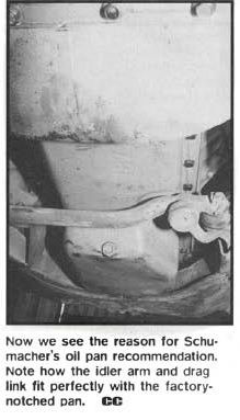

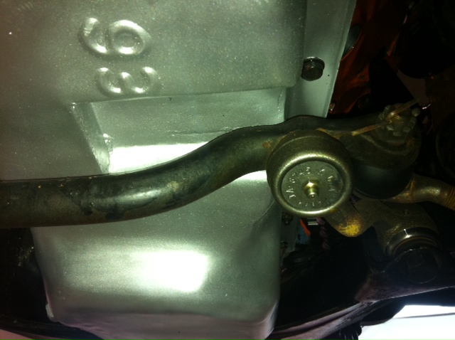

Encore une chose à vérifier avant de se lancer...
 Sujet du message: Re:Duster 70 383.
MessagePosté: Lun Avr 28, 2014 5:18 pm
Messages: 1040
Localisation: Figaniéres
J'avais modifié celui du 440 à KJ sur la dart, c'est pas une grosse galère à faire surtout avec un carter qui sort sans déposer la mécanique.
J'avais coupé et ressoudé le carter d'origine mais si tu est meilleur tôlier que soudeur je suis sur que ça doit pouvoir se faire en martelant le carter proprement au vu du peu qu'il y a à enlever.

Pas mal!!
Je regarderai mercredi si la pane à huile va me poser problème. Si c'est le cas ça va retarder le moment fatidique :)
