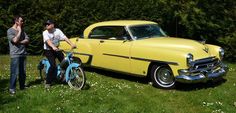

En attendant, elle tient compagnie à la Bleue de mon gamin (AV75 de 1956 ) Image

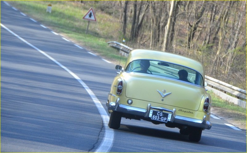

Quelques photos, faites par ma frangine, sur le retour du MoPar Pic-Nic.
Cette première sortie de club pour notre Mellow Yellow a permis de valider quelques points de détails.
1 er point, et pas des moindres : Elle ne chauffe pas ! ni en roulant, ni en statique ( la séance photo pour Nitro aura été le test ultime au moment le plus chaud de la journée )
Voila qui me séduit, car j'ai la hantise des bouilleurs qui crachent leur flotte au moindre embouteillage.
2 ème point, elle ne fuit plus de la D.A.. Yeeeepeeeeeeeee !:)
3 ème elle se comporte bien sur la route, même si c'est pas un rail moderne, elle va bien.
4 ème elle a un appétit raisonnable situé entre 15 et 16 litrons aux 100 bornes. Ce qui, compte tenu de son âge et de son poids, me semble tout à fait correcte.
5 ème c'est que du bonheur ! :lol: Image

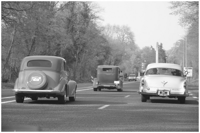

MessagePosté: Mar Avr 23, 2013 11:00 pm
Messages: 4292
Cramponnez vous, ça gliiiiiiiiiiiiisse ! (sur la banquette, bien sûr) :lol: Image
