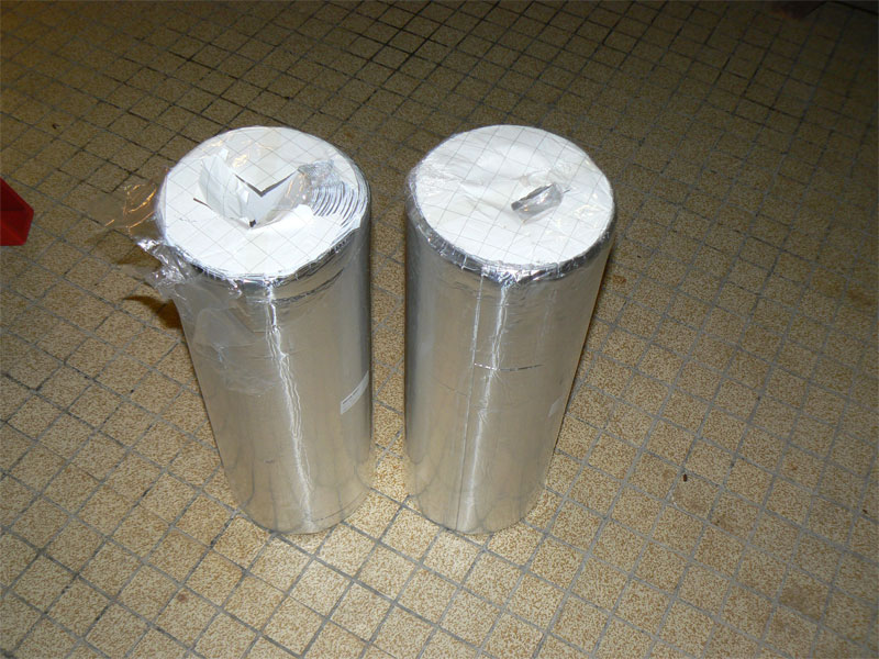

J'ai reçu mes 2 rouleaux d'une marque équivalente de Dynamat, soit 9 Mcarré d'isolant acoustique et thermique à coller sur le plancher, cloison parefeu et intérieurs de portes afin d'atténuer les sons et isoler de la chaleur, j'ai trouvé ça sur Ebay à un prix imbattable de 250 Euros port compris et pas de douanes :lol: :lol:
Ce week End je pose la coque sur le châssis pour la dernière fois :woohoo: :woohoo: :woohoo: Image

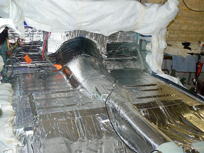

aujourd'hui, début d'emballage dans le papier d'aluminium !!! :lol: , 4 heures de mise en place du Dynamat, c'est un peu chiant mais c'est sympa à faire :) , la suite bientôt, je pense que le résultat en terme d'atténuation sonore va être impressionnant ;) Image

Tu peux me mettre le lien s'il te plait, je vais certainement mettre un truc comme ça. merci.

tu tapes Fat Mat sur Ebay motors USA, ça doit y mener ;) sinon , le N° d'item est le N°190471375708, c'est le kit que j'ai commandé :)

Bonsouuaireu ,
quid de la condensation et forcement du développement de la corrosion ?

Très bonne question, j'y ai pensé aussi, l'intérieur a été phosphaté et le dynamat est autocollant, d'ailleurs c'est du chien à reprendre si tu te plantes, j'en ai fait l'expérience :( , le kit fourni une molette en bois qui te sert à éliminer toute bulle d'air, si c'est bien posé, aucune condensation ne peut se mettre dedans (en théorie), on verra à l'usage mais tous les préparateurs US tels que Chip FOOSE, Troy LADD, Boyd etc l'utilisent donc, je fais confiance au produit ;)
