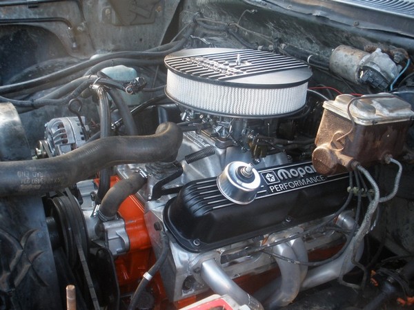

Tu vois c'est pas compliqué en somme!!! pour une admission prends une performer et un 600 edelbrock ce sera parfait pour un daily driver... avec des caches culbus et un filtre à air MOPAR PERFORMANCE ce sera cool;)
 Sujet du message: Re:Dodge Coronet 1968
MessagePosté: Dim Fév 12, 2012 10:53 am
voila ce que ça donne dans un w200 :P Image
