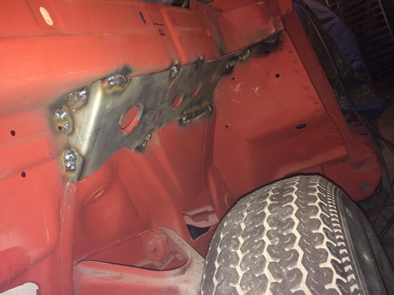

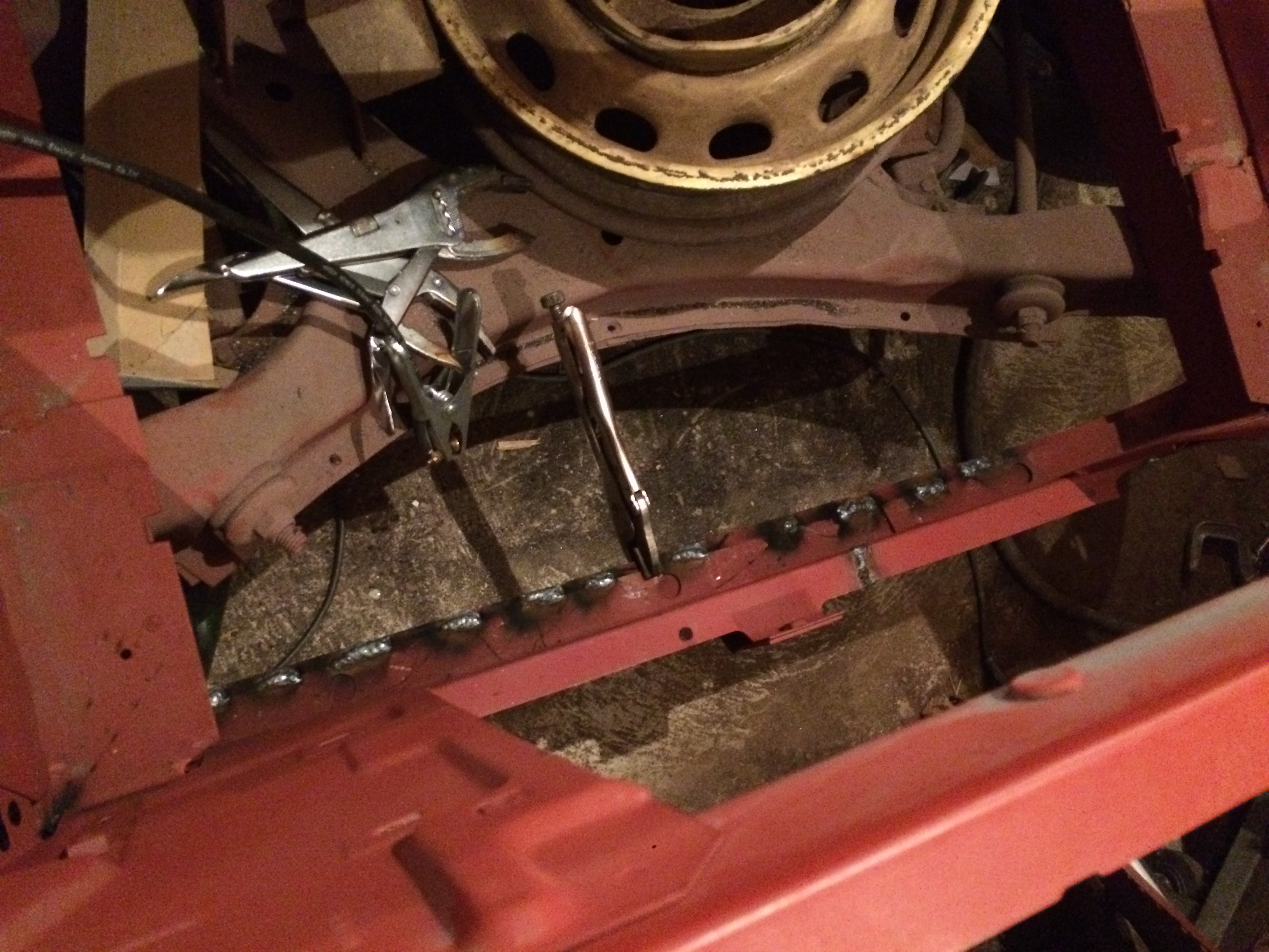

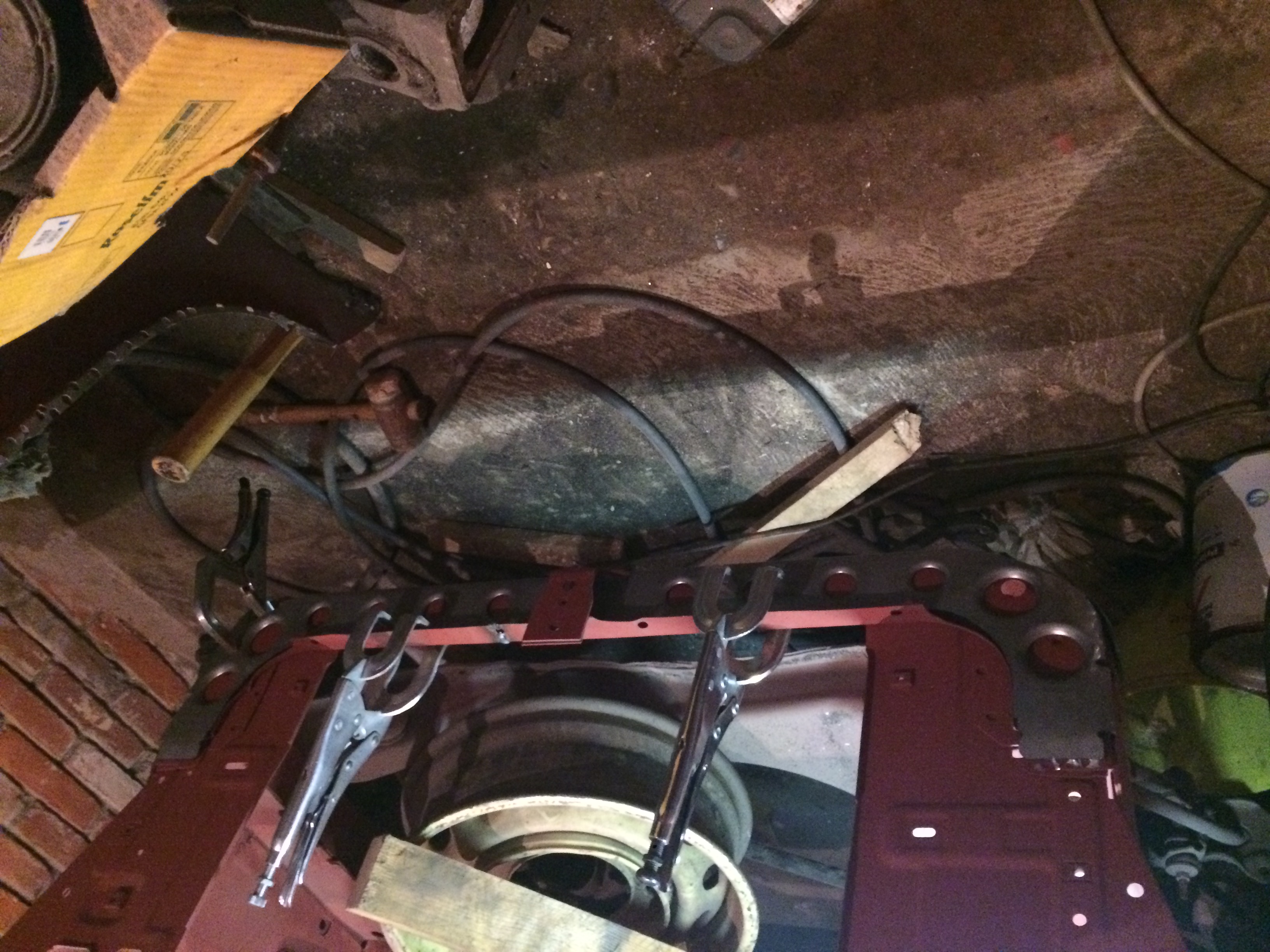

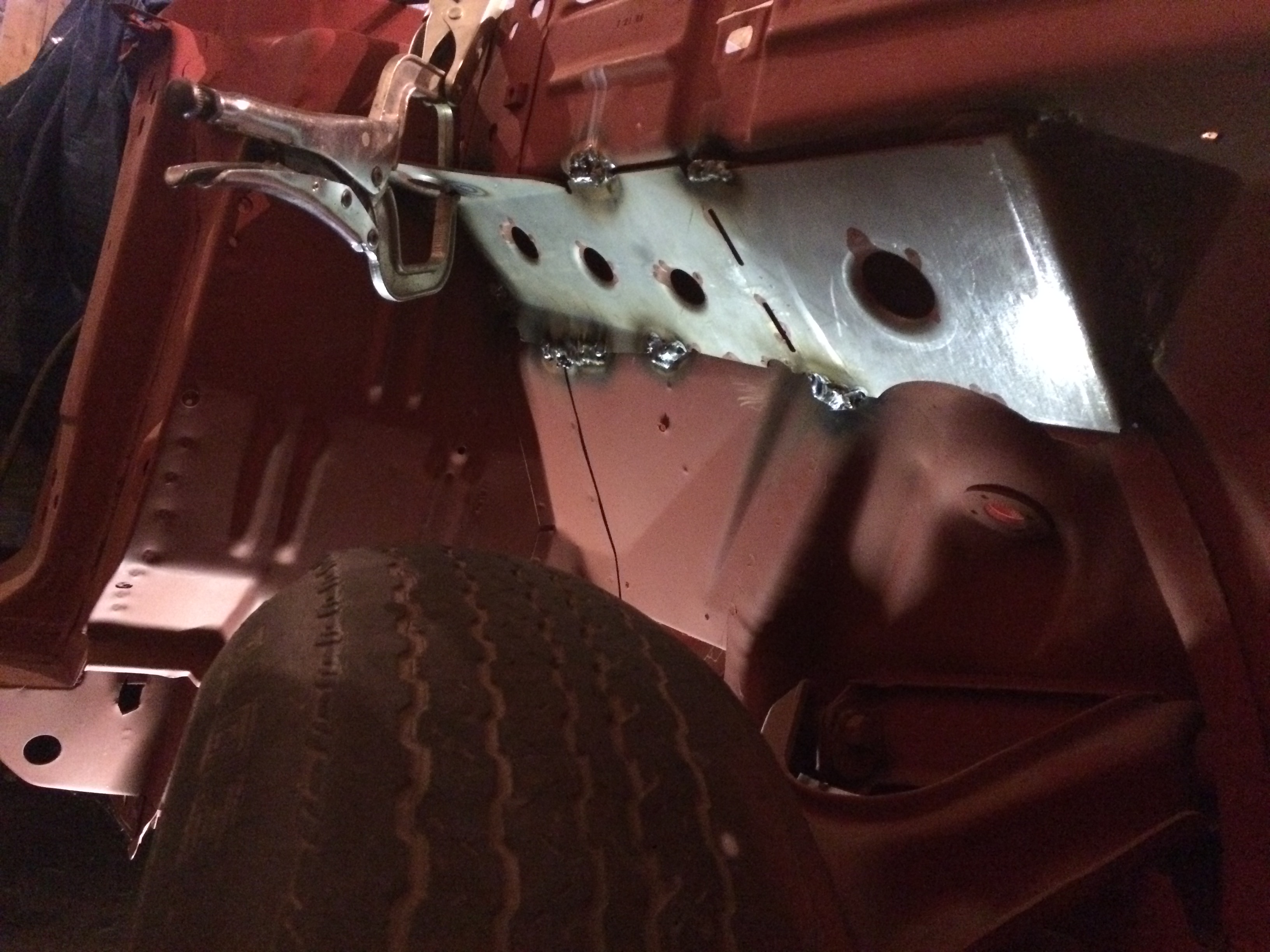

Voila un peu d evo y a de la finition à faire mais ca devrai ce pofiner
IMG_1311.JPG [ 1.96 Mio | Vu 1743 fois ]
IMG_1310.JPG [ 1.16 Mio | Vu 1743 fois ]
IMG_1309.JPG [ 1.03 Mio | Vu 1743 fois ]
IMG_1308.JPG [ 1.12 Mio | Vu 1743 fois ]

Si je peux me permettre, je pense que tu devrais décaper le primaire avant soudure.
...Je sais qu'ils disent que c'est un primaire OK avec la soudure mais sincèrement je n'ai jamais eu un résultat correct avec ces trucs qui crâment et puent. :?
Modifié en dernier par Guss le Ven Aoû 25, 2017 1:52 pm, modifié 1 fois.
MessagePosté: Ven Aoû 25, 2017 1:02 pm
Tu fais bien de le dire. Pour le reste j ai nettoyée mais ca faut telment chauffer que au finale on voit pas la différence.
Mais j esserai sur le reste des renforts

augmente l'intensité de ton mig si tu peux et soude en visant la tole la plus epaisse 8)
MessagePosté: Dim Aoû 27, 2017 7:57 pm
Pour le second cest cd que j ai fais mais ça reste pas si simple de varier les épaisseurs de tôles

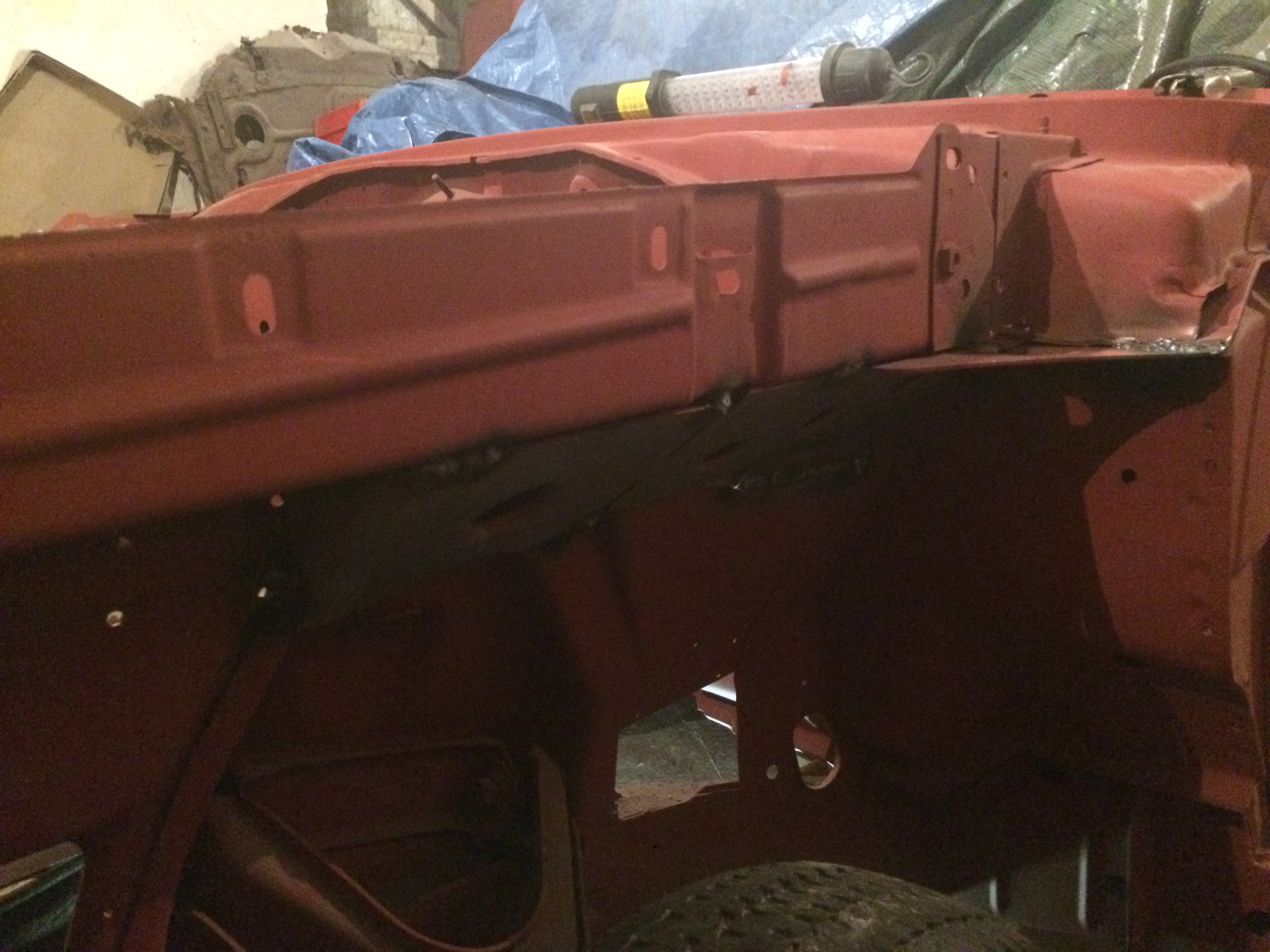

MessagePosté: Mar Aoû 29, 2017 7:42 pm

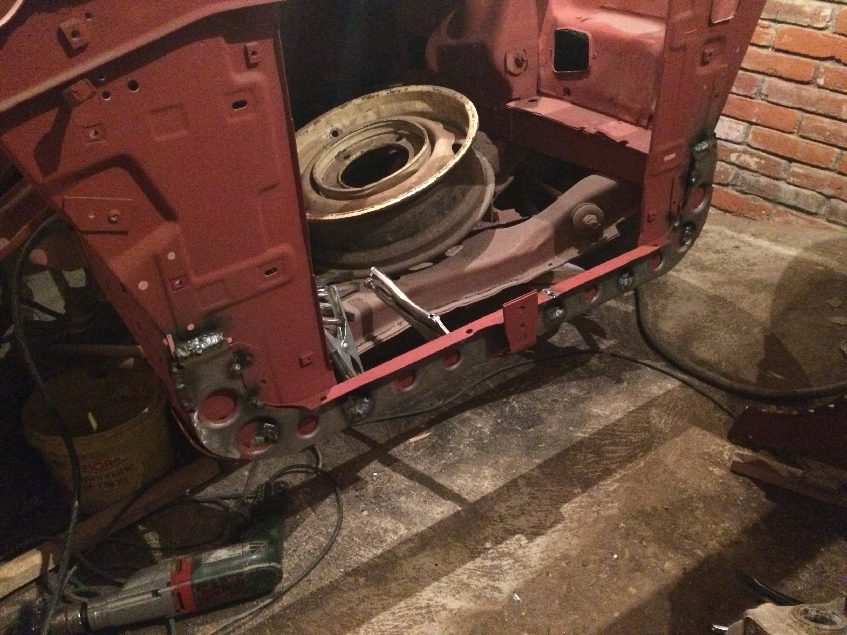

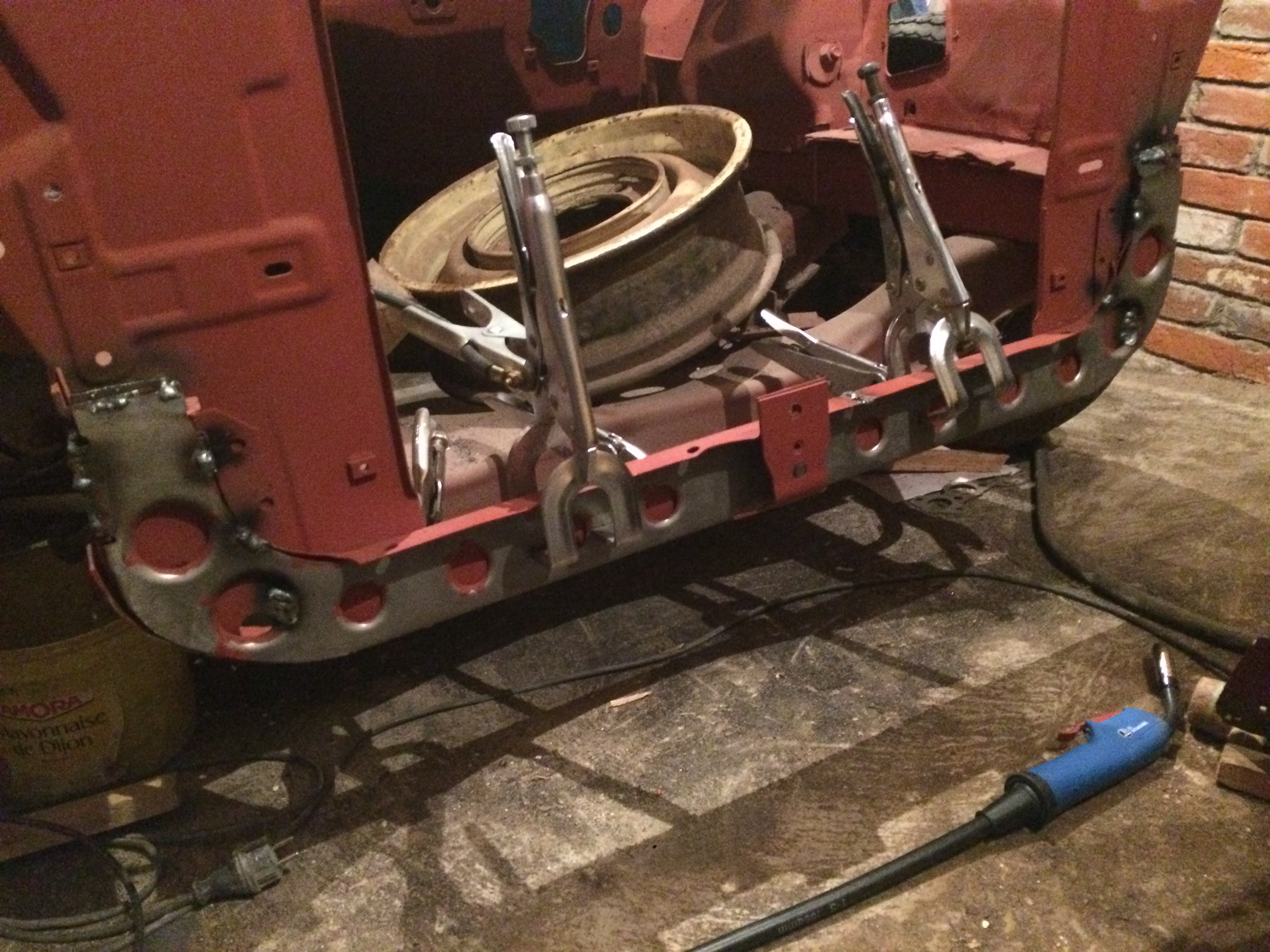

Un peu de modif eT le voila près à souder
IMG_1314.JPG [ 1.42 Mio | Vu 1609 fois ]
IMG_1313.JPG [ 1.33 Mio | Vu 1609 fois ]

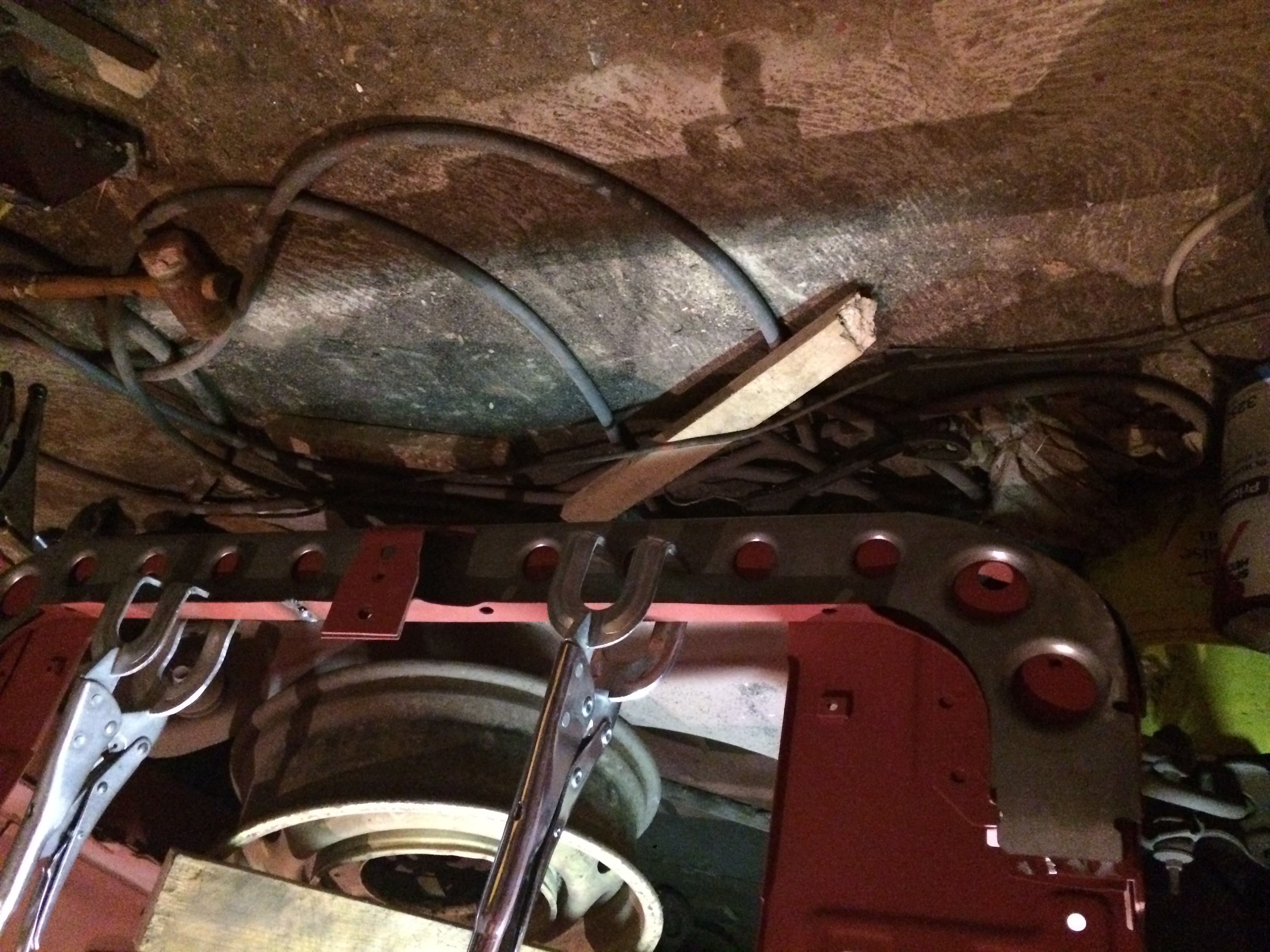

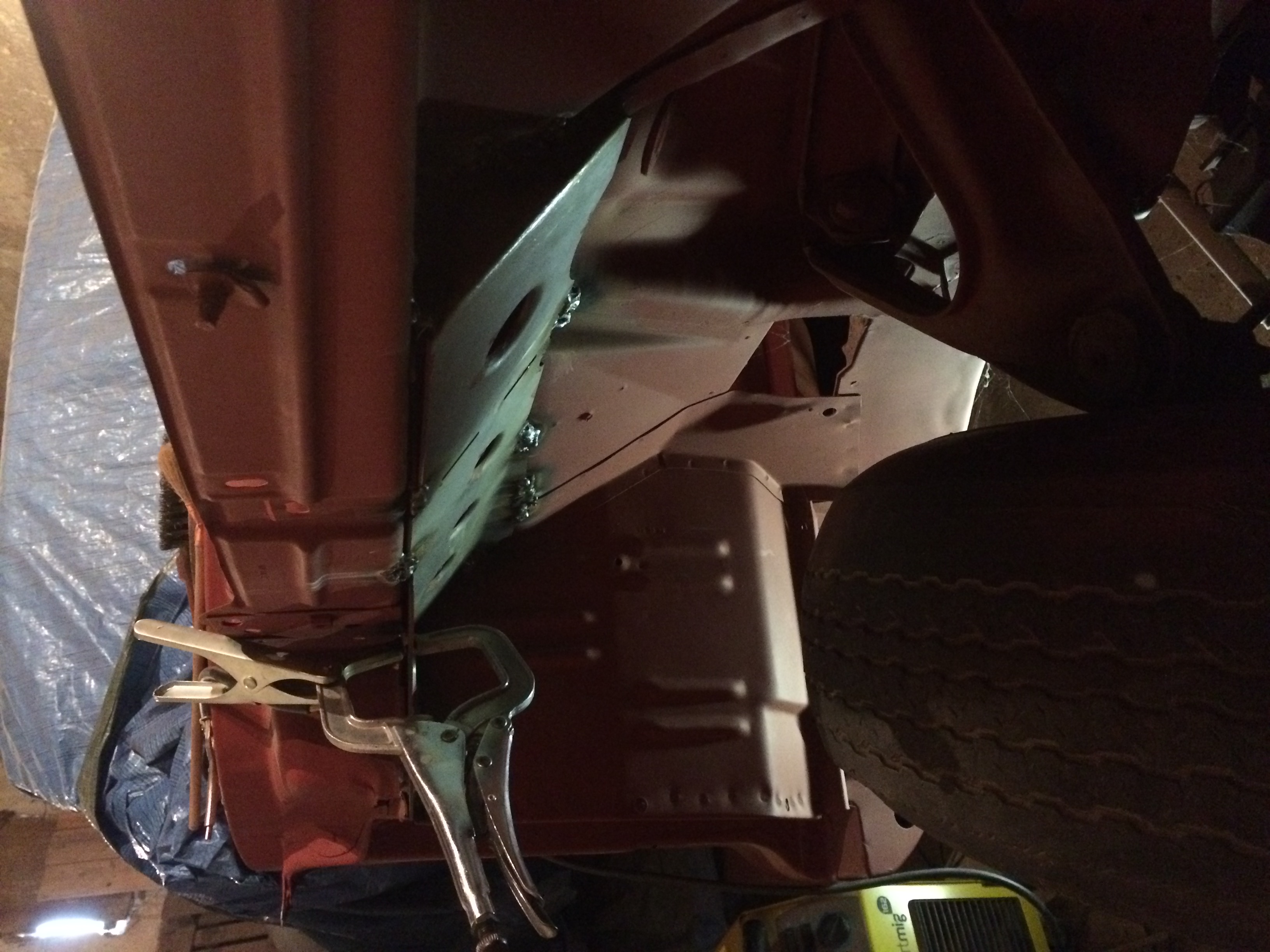

Voila presque fini pour celui la.
IMG_1318.JPG [ 1.48 Mio | Vu 1545 fois ]
IMG_1320.JPG [ 1.41 Mio | Vu 1545 fois ]
IMG_1319.JPG [ 1.46 Mio | Vu 1545 fois ]

Bon voila les renforts Avants c est Ok j attaque ceux de longerons decis la fin du mois.
Par contre un gentil américain ma fait la remarque que pour les wings les radiateurs étaient des 26 pouces. Or la je suis équiper pour un 22 pouces.
Donc j ai plus cas fouiner pour voir la différence. ET surtout pour en adaptée un.
Affaires à suivre. Surtout que maintenant le renfort avant est posées.
