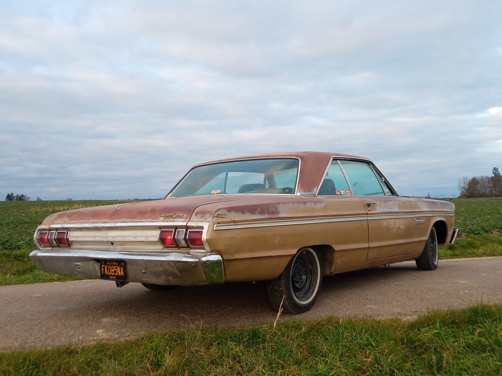

Salut à tous,
Quelques nouvelles du projet. J'ai retrouvé des freins ... le problème venait du maitre cylindre.
Le jeu latéral du pont a été résolu en installant un kit de green bearings de chez doctor diff.
L'auto roule à merveille. J'ai été faire le para' hier matin et j'ai dû faire une petite centaine de km ce week-end.
Un dernier doute ... je n'ai pas de kickdown et la boite a tendance à "couiner" si on accélère fort (comme un bruit de courroie mais ce n'est pas le cas) ... une idée de la chose à régler ?
Je me suis fait aussi un attelage à crochet amovible inspiré des montages faits par Chrysler à l'époque. J'ai un kit disques pour l'avant qui devrait arriver dans les semaines à venir.
Bonne semaine à tous
