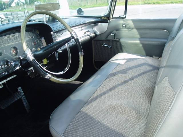

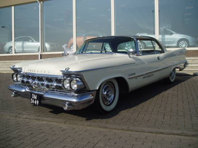

La voici en 2007... Ou comment flinguer une voiture.
Une configuration étonnante, elle a la clim, la fermeture centralisée, la banquette électrique, l'Autopilot... Mais les vitres sont manuelles !! Allez comprendre...
