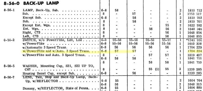

Je pense qu'il y a une question à se poser: "est ce que ma voiture avait l'option feux de recul ? " . Car sur les Plymouth c'était une option (à 8 $ ..) quel que soit le modèle, donc il est très possible que le 1er acheteur n'ait pas choisi cette option. J'ai une photo de pushbutton 1957 de Powerflite et il y a bien le petit switch sur le côté.
Je suppose donc que si à la commande on choisissait l'option le switch était bien sur le boitier des boutons. Mais sans choix on avait droit au boitier sans switch.
Mais si on se décidait lors de la livraison il était possible de les rajouter avec le "lamp wiring package - filed installation" (1819 088 ou 090). C'était dispo pour tous les modèles sauf Chrysler et Imperial, logique ils sont de série.
ci-dessous, extrait du parts manual US. Le 1603 328 est listé pour 55-56, ça semble plus cohérent que sur le 57 canadien.
57bckupswitch.jpg [ 105.22 Kio | Vu 3350 fois ]
T'es un génie , j'ai pas pensé a cette éventualité :doh:
c'est à dire que les américains ont poussé le vice a installer des feux de recul avec la lampe dedans mais branché nulle part
je vais prendre un verre :obscene-drinkingdrunk:
