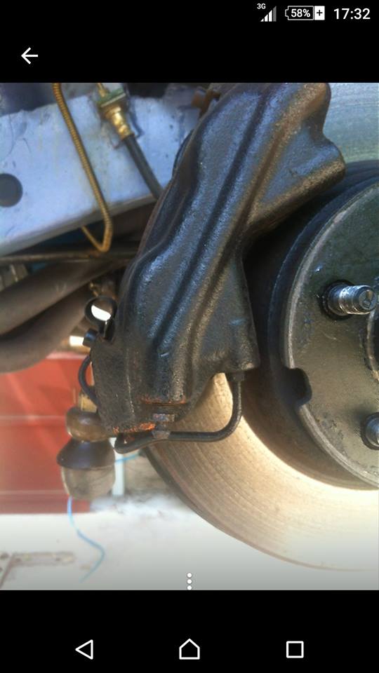

Cherchez l erreur.... Image

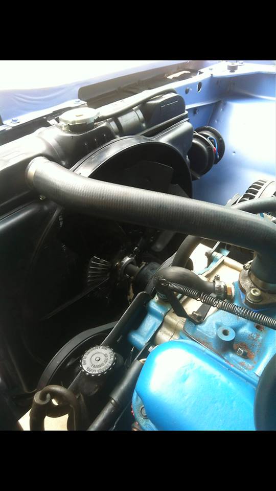

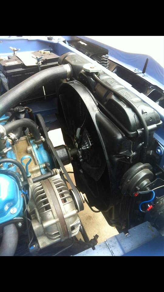

Le moteur chauffer un peu en été sans shroud...
Pose de celui ci et pose d un visco coupleur neuf, car les pales etaient fixées en direct Image

etrier inversé vis de purge en bas...elle devrait être en haut;) :P

dodgefred écrit:
Gagné! ;)
Un peu moyen comme montage...
