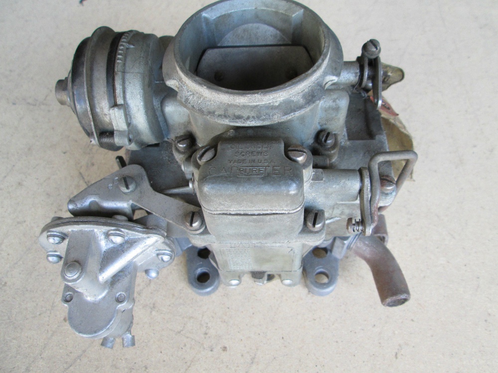

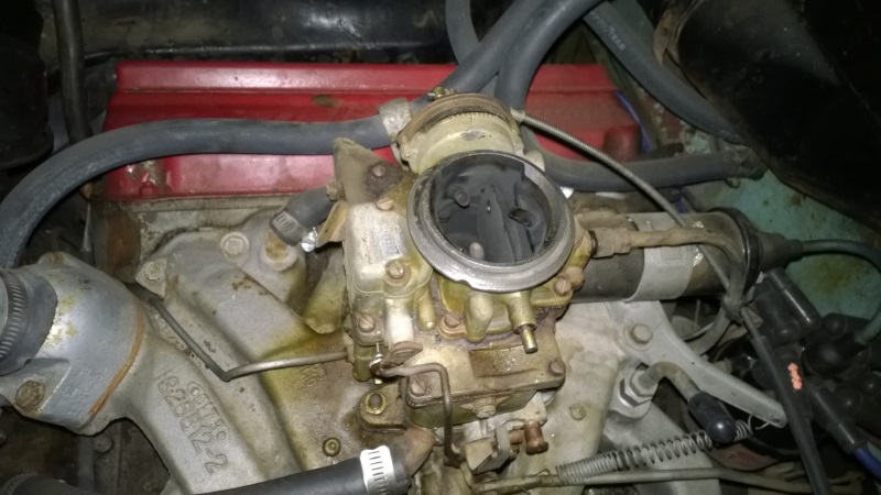

Alors pour le carbu, c'est pas du tout celui de ta photo,
c'est un "mono-corps" en fait :
Mais sur la 54 j'ai le carbu 4 corps de la version 230cv,
c'est censé être le même moteur, donc de toute façon c'est pas le bon carbu :huh:
MessagePosté: Lun Mar 30, 2015 9:29 am

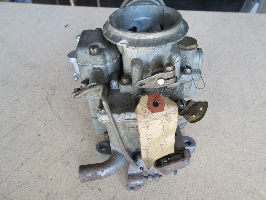

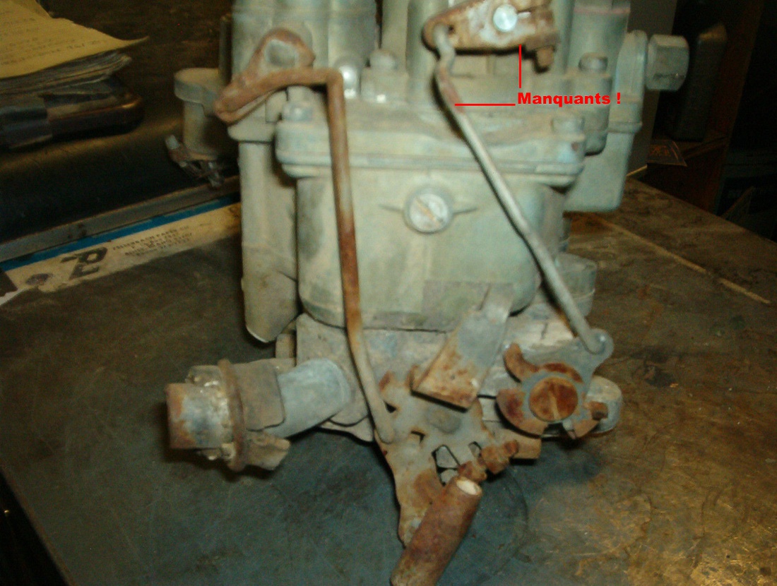

Ben si il ressemble beaucoup !!! C'est le même et c'est un 2 corps.
Sauf que tu n'as plus la tringlerie de starter auto donc tu ne peux avoir le ralenti rapide, le volet se ferme mais tu es toujours sur le ralenti normal !!! On voit pas côté starter auto mais apparemment il y a un cable relié à un levier interne au "climatic control", bref un bidouillage à la noix .... Il aurait au moins fallu garder la tringle verticale et son levier en bout de l'axe du volet, voir photo du bas.
