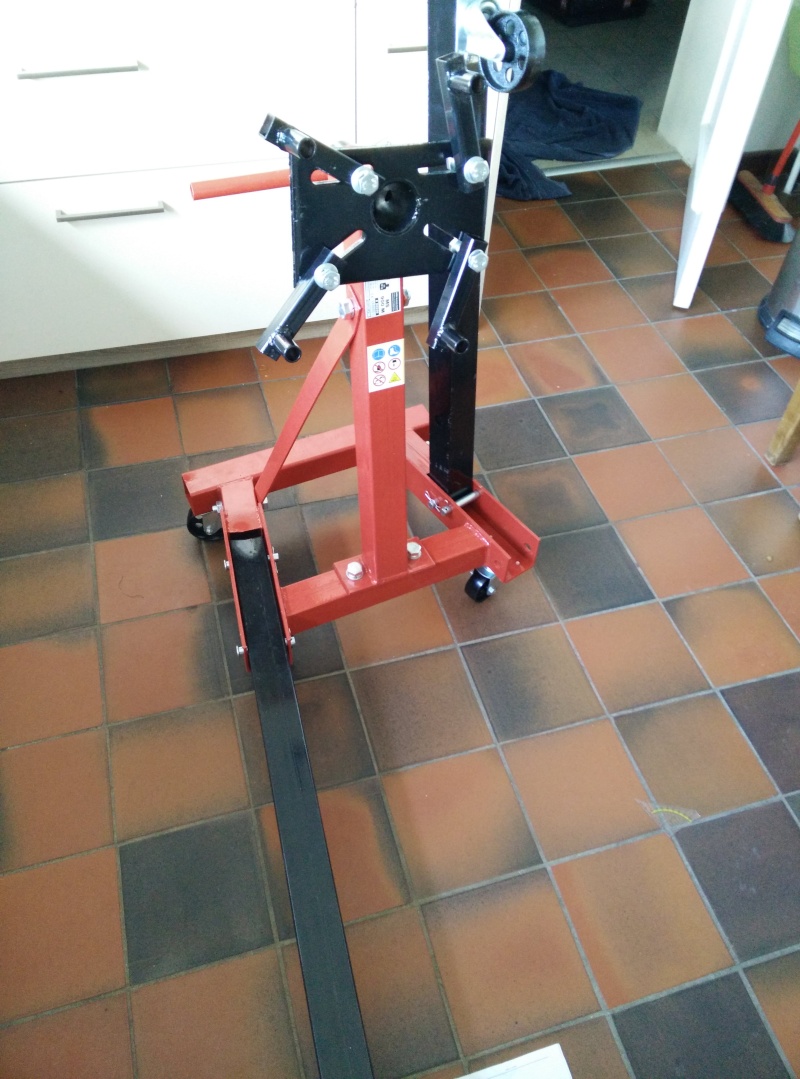

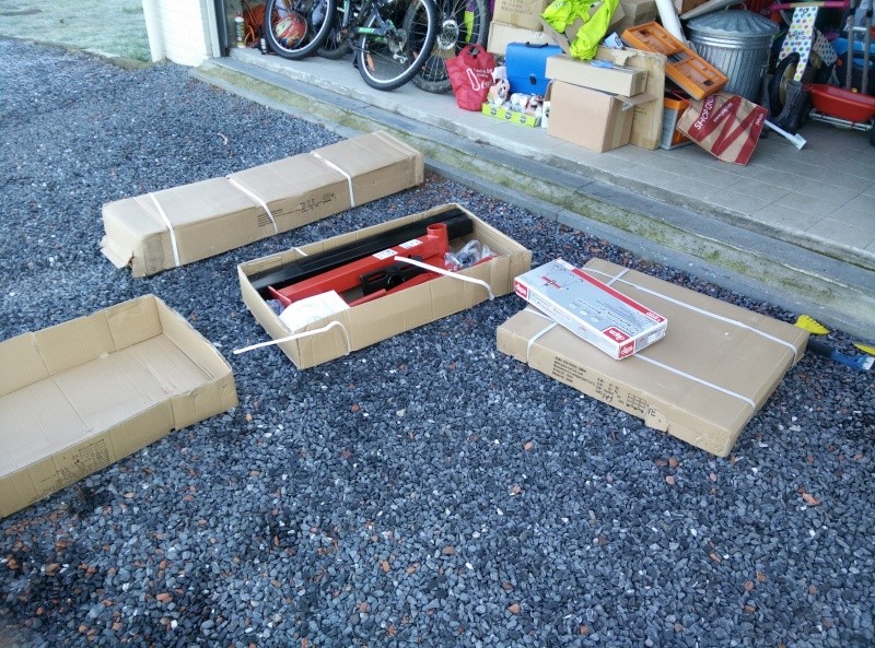

Aujourd'hui, les premiers jouets sont arrivés ! :)
Un support moteur et une grue moteur(chèvre). Le tout vient de chez Dema-France ! J'ai pour l'instant monté que le support moteur.
C'est pas grand chose mais bon c'est tout ce que j'ai pour l'instant :whistle: Dès que j'ai la caisse, je commande tout ce qui est outillage en pouces, un mig, un compresseur, meuleuse, ... !
MessagePosté: Mer Fév 04, 2015 5:04 pm
Messages: 1037
N'oublie pas de commander un jeu de visserie pour présenter et fixer ton moteur sur le stand chez Summit.
Et n'oublie pas également de graisser largement avec une graisse kivabien l'axe de rotation du support moteur car une fois le moulbif assemblé en place, la rotation n'est plus aussi aisée.
