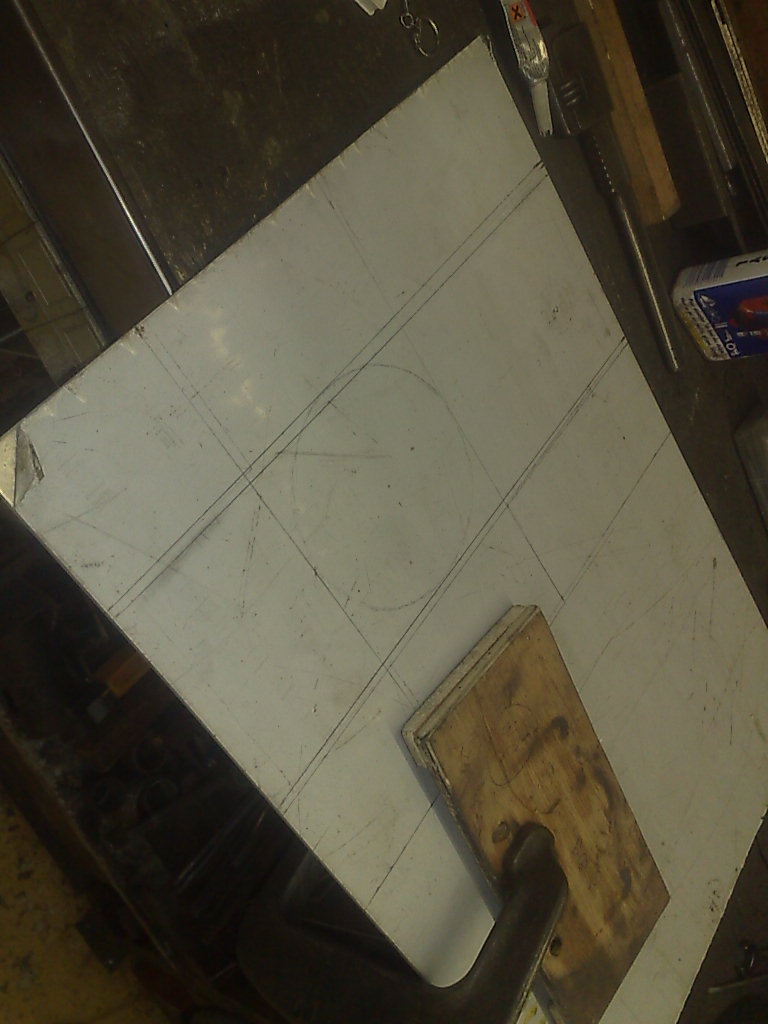

1-confection d'un gabarit en carton
2-tracage dans une plaque d'alu Image

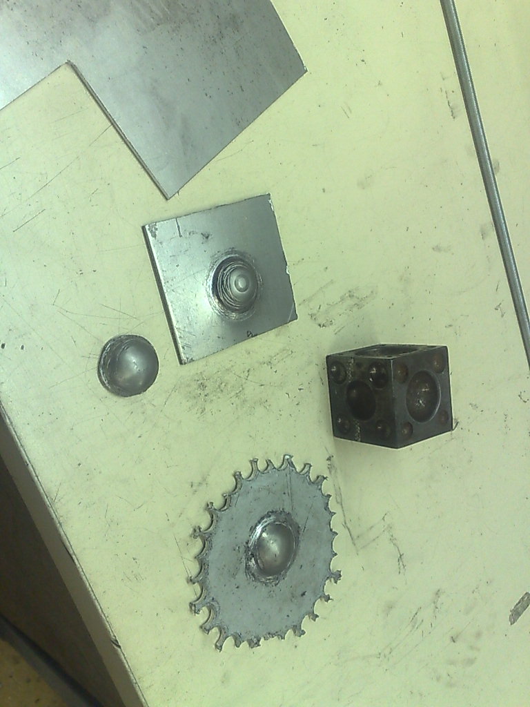

3-fabrication de cuvettes pour passer les vis de niveau de cuve à la presse avec les matrices Image

comme on peu le voir, la première à un peu foirée..

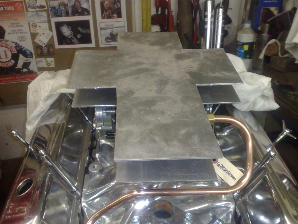

4-possitionnement et soudure de la plaque du bas
on commence à voir se dessiner la forme du filtre.. Image

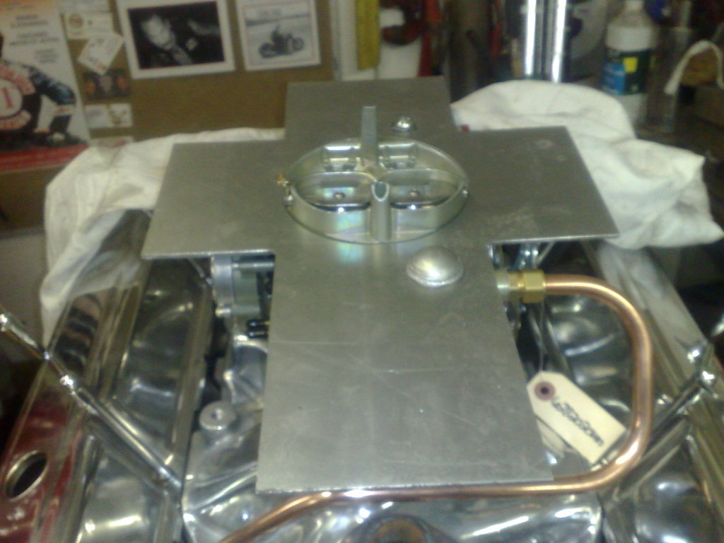

5- le dessus idem que le dessous
après une grille de 1.5mm à été façonnée pour l'intérieur, et une autre plus grillage à poule pour l'extérieur.
j'ai essayer de prendre plusieurs filtre, de les couper et de les coller à la forme de la croix sans succès (le filtre se coupe tout seul dans les angles) Image

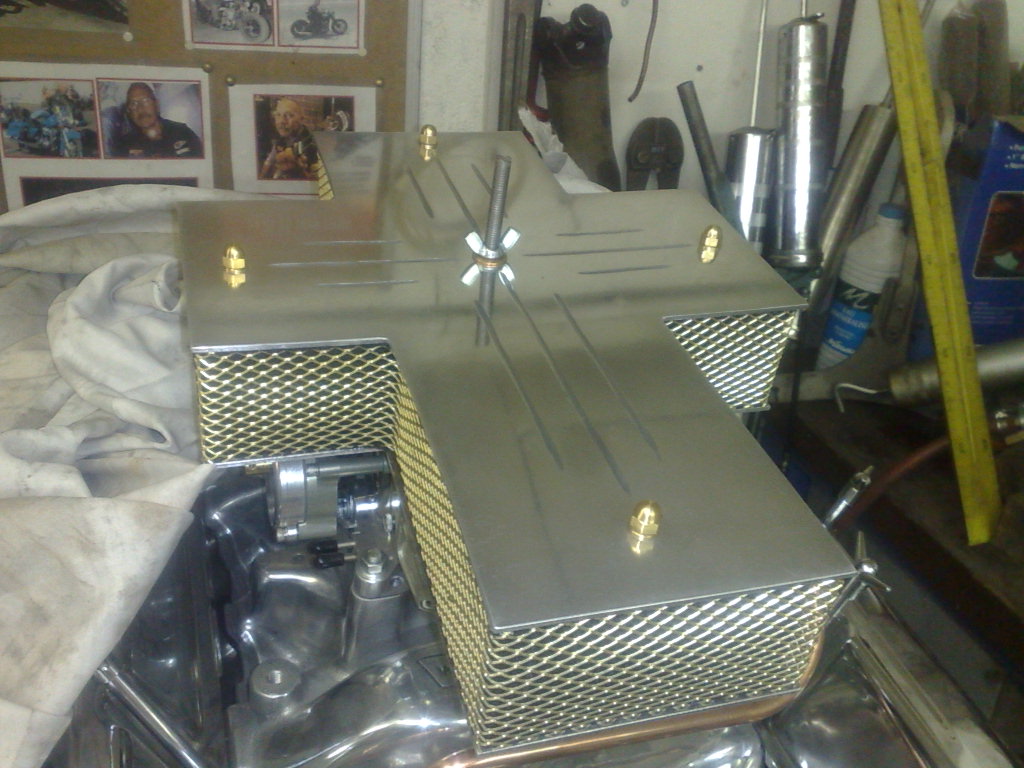

avec du filtre à hôte.. en attendant mieux (car ça se désagrège).. d'ailleur si vous avez un plan pour du filtre à air au mètre.. je suis preneur (en vrais j'ai pas trop cherché mais ça doit bien exister);) Image
