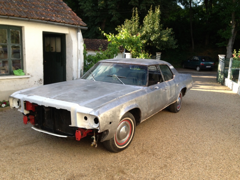

Bonjour a tous
Voila tous les problèmes sont réglés maintenant carrosserie après des heures et des heures de ponçage...

MessagePosté: Lun Sep 02, 2013 9:18 pm
Enregistré le: Mar Mar 20, 2012 9:06 pm
Messages: 44
Oups désolé je rectifie le tir!!! Image

MessagePosté: Lun Sep 02, 2013 9:50 pm
Messages: 2023
Ah ben c'est beau tout ca.. ;)
quelle couleur tu vas lui faire ??
MessagePosté: Lun Sep 02, 2013 9:58 pm
Messages: 44
Elle va être blanche, toit en vinyle noir, car beaucoup de petit pet sur la carrosserie...
