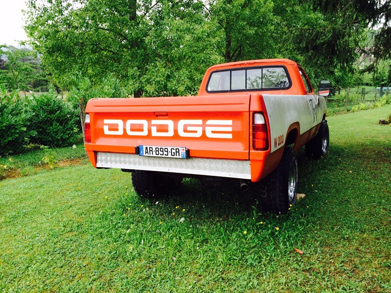

Merci obywanbrunoby !! Image

il est canon!! j'aime bien :lol: par conter, fais une présentation éclaire avec quelques photos dans la partie présentation...tu auras beaucoup de réponses concernant tes soucis. Vu que tu es dans la mauvaise section, beaucoup n'ont surement pas vu ton sujet ;)
