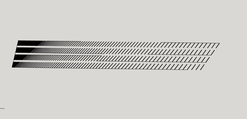

MessagePosté: Lun Nov 10, 2025 7:41 am
Messages: 202
J'ai commencé à faire cela , c'est pas tout à fait conforme à l'origine mais ça ressemble plutot bien , j'ai fais ça avec sketchup , un fois fini , il peut être converti en autocad ...
