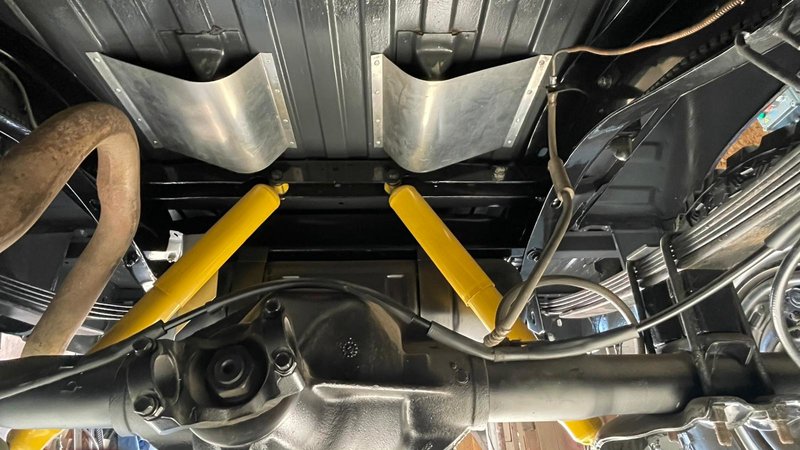

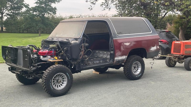

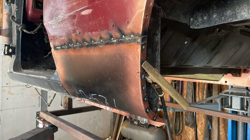

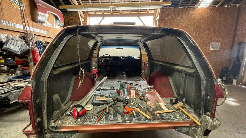

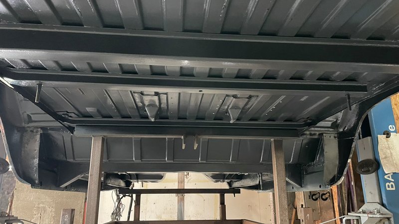

Salut, et merci de demander des news :wink:
Donc ça avance toujours doucement mais sûrement :
. finalement, on a décidé de faire une réfection du carbu (on m'a conseillé d'essayer de conserver un carbu tel que le Rochester Quadrajet) et par le bouche à oreille, j'ai eu l'adresse d'un gars spécialisé en carbu, je suis allé le déposer chez lui, la caverne d'Alibaba du carbu :shock:
. la caisse a retrouvé son châssis mais non fixé car le copain veut d'abord remonter le carbu et faire tourner le moteur pour s'assurer qu'il tourne bien
. pas mal de boulot de carrosserie de fait pour chasser toute la rouille, dessous entièrement repeint, toute la feuillure et la traverse en liaison avec le hayon refait, bas de caisse, portes en cours ou refait, le préparer au mieux pour l'envoyer ensuite chez un carrossier pour peinture
. des petits points bloquants à gérer comme la paire de nouveaux phares fournie n'intégrant pas les veilleuses (à l'écoute de solutions!!), les ciels de toit dont le tissu racheté a bien merdé en essayant de le coller !!

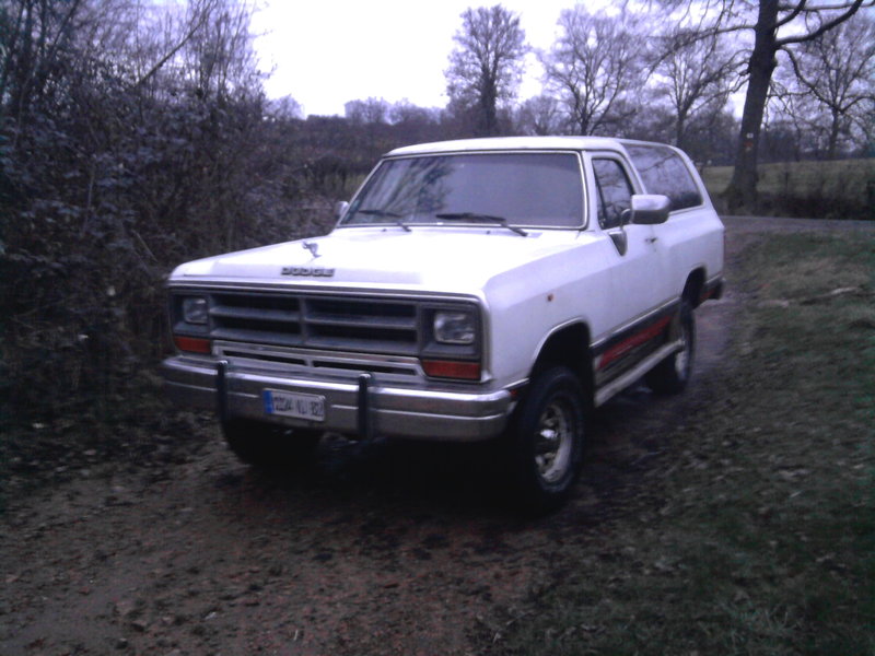

AH JOLI BOULOT DE RESTAURATION c'est cool de revoir un RC ça me rappelle le mien qui etait de 1988 en TBI :wink:
rc fred.jpg [ 734.23 Kio | Vu 27 fois ]
MessagePosté: Lun Oct 27, 2025 4:30 pm
Messages: 14065
oops mauvaise photos la cest mon79 tractant un 1980
MessagePosté: Lun Oct 27, 2025 4:32 pm
Messages: 14065
:wink: les bonnes photos
ramcharger fred.jpg [ 792.45 Kio | Vu 26 fois ]

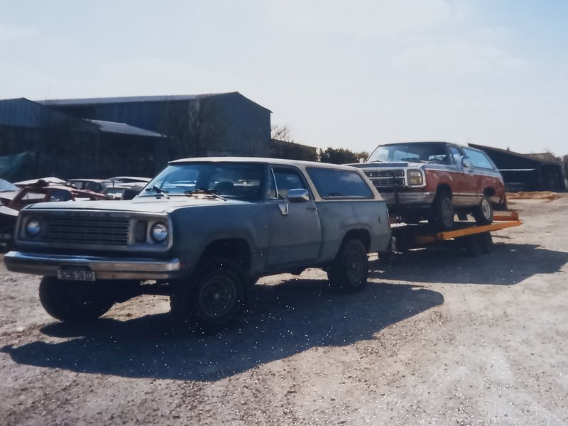

MessagePosté: Lun Oct 27, 2025 4:35 pm
Messages: 14065

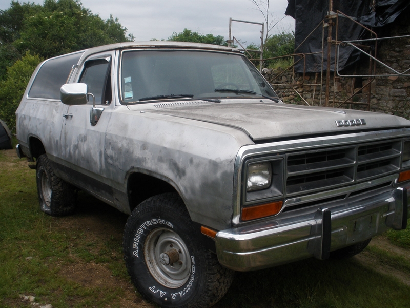

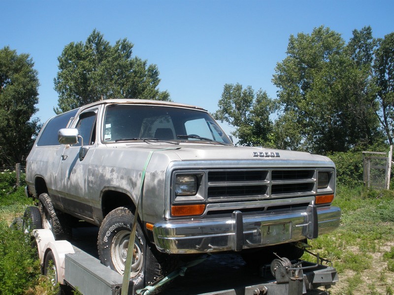

Et un autre Ram Tbi pour pieces
ram 89 tbi fred.JPG [ 389.55 Kio | Vu 23 fois ]
ram parts.jpg [ 181.73 Kio | Vu 23 fois ]

Ca en fait du Ramcharger tout ça :clap: tu n'aurais pas des fois des ciels de toit disponibles ?
MessagePosté: Lun Oct 27, 2025 7:36 pm
Messages: 14065
Avant ou arriere? Normalement c'est en 2 parties La coque ou le tissus?
