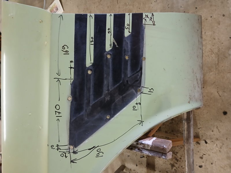

j'ai ressorti les ailes avant afin de les préparer .

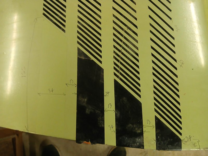

Prise de cotes des bandes stroboscopique (je ne sais pas si elles s'appèlent ainsi :? ) pour prendre les cotes et en faire refabriquer.
20250922_103025.jpg [ 3.28 Mio | Vu 15 fois ]
20251016_171707.jpg [ 2.26 Mio | Vu 15 fois ]

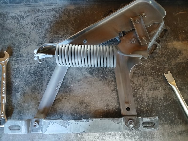

démontage des compas du capot pour décapage ...
20250919_180335.jpg [ 3.18 Mio | Vu 15 fois ]

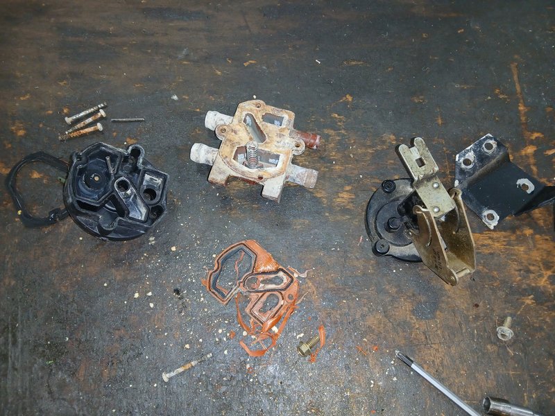

Démontage de la vanne de chauffage qui fuit , histoire de voir comment réparer ...

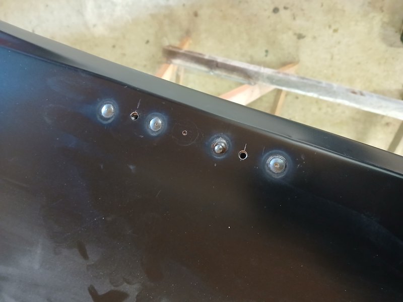

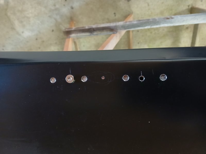

Fabrication d'insert ,qui sont soudés sur le haut de la portière pour fixer les retroviseurs...
20251013_094838.jpg [ 1.89 Mio | Vu 15 fois ]
20251013_095510.jpg [ 2.23 Mio | Vu 15 fois ]
