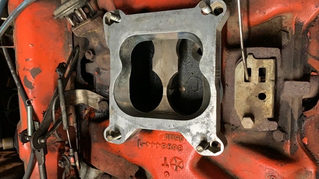

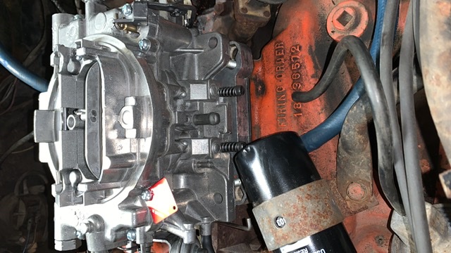

Bon j’ai commencé à vouloir poser mon nouveau carbu , mais bien sûr ça ne se passe jamais comme on voudrait.
Les goujons qui sont sur la pipe d’admission sont désaxés par rapport aux trous du carbu .
J’ai une entretoise qui vas sur la pipe et elle possède 2 séries de trous , la première série passe sur la pipe et la deuxième série serait bonne pour le carbu .
Je voudrais savoir comment assembler tout ça ?

Sur la dernière photo, c'est l'entretoise?
Elle est à l'envers.
Il faut la retourner, engager des vis à tête hexa dans les trous extérieurs, puis la visser sur la pipe avec des écrous (ils vont rentrer dans les empreintes héxa du carbu).
Ensuite, tu pourras poser le carbu dessus et le visser avec quatre nouveau écrous et rondelles.
N'oublie pas les joints. :wink:

Merci de ton retour .
Je pensais faire ça , mais je voulais avoir une confirmation. Je vais me commander des vis du coups .

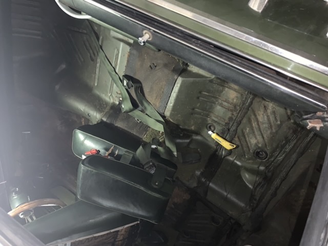

Le projet avance , dépose des anciennes moquettes . Plancher en bon état .

Oui bonne nouvelle :dance: il y avait juste de la rouille de surface côté conducteur que j’ai traité.
