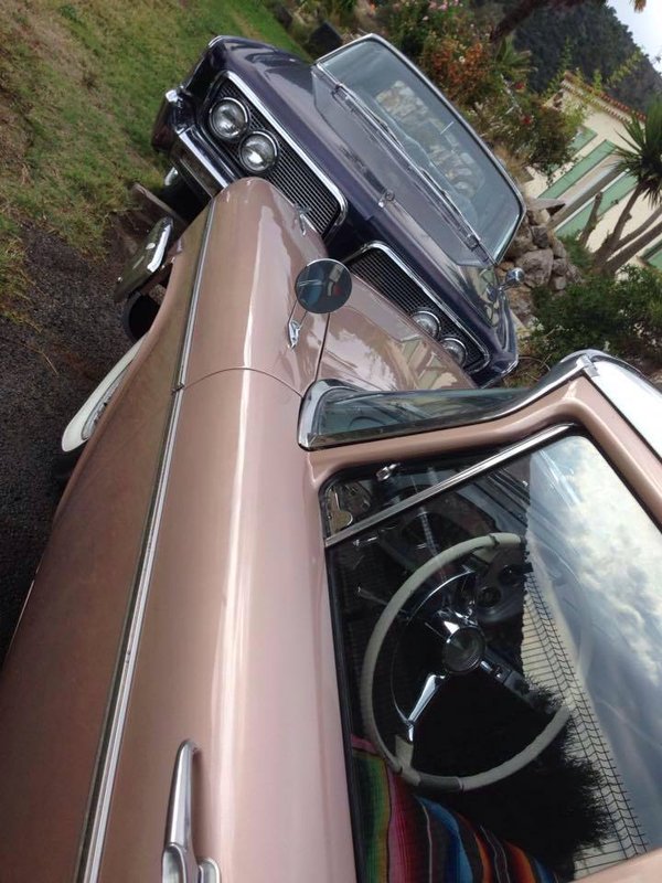

voici ces 2 bagnoles
frelon.jpg [ 92.89 Kio | Vu 3381 fois ]

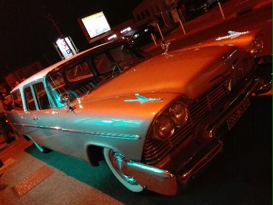

MessagePosté: Ven Nov 02, 2018 1:45 pm
frelon2.jpg [ 518.18 Kio | Vu 3380 fois ]
frelon3.jpg [ 32.62 Kio | Vu 3380 fois ]
