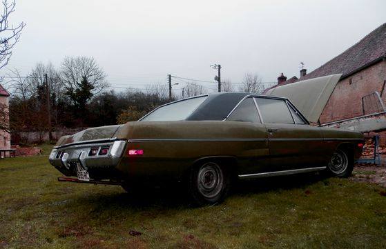

Tiens, au passage, quelques news, le montage du père tronix a grandement amélioré les choses, reste à voir ce foutu trou en début d'ouverture des gazs :S Image

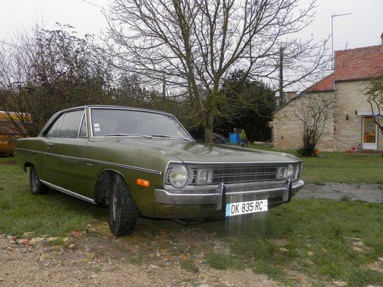

Mais avant de voir la carburation, un coup de lampe strobo' sera necessaire...(ça tombe bien, j'en ai pas !) Image
