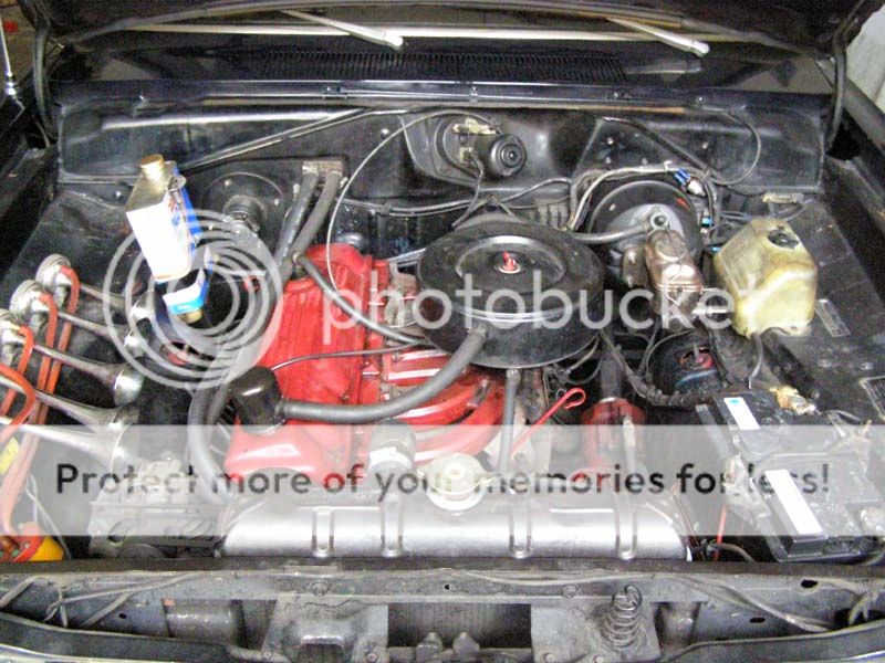

La personne à qui je l'ai achetée possédai la voiture depuis 1973, je suis son troisième propriétaire.
La voiture n'avait pas roulée depuis environ deux, elle est dans son jus,
j'ai un pote qui me l'a révisée donc voici une liste de ce qui a été revu :
- démontage carter de boite pour vidange et remplacement de filtre de boite,
- démontage des commandes à tiroir dans la boite pour nettoyage,
- remplacement des bougies d'allumage,
- démontage du système d'allumage et nettoyage,
- remplacement des vis patinées, du condensateur, tête d'allumeur et rotor,
- réglage de l'allumage,
- vidange moteur, filtre,
- vidange et purge du circuit de refroidissement,
- vidange et purge du circuit de freinage,
- remplacement du filtre à air,
- géométrie.
Voilà, donc maintenant elle roule super bien, pour le moment je pense la laisser dans son jus même si la peinture est abimée, je souhaite juste mettre des belles jantes.

Sympa le klaxon !! :P
t'as bien raison de laisser la peinture d'origine...elle a un tres beau look !

c'est un 170 ou 225 le slant 6 ?

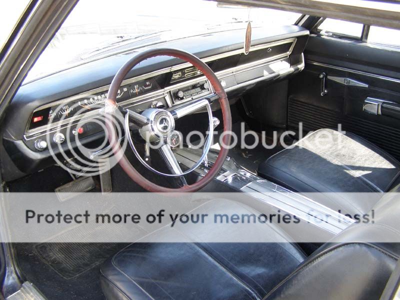

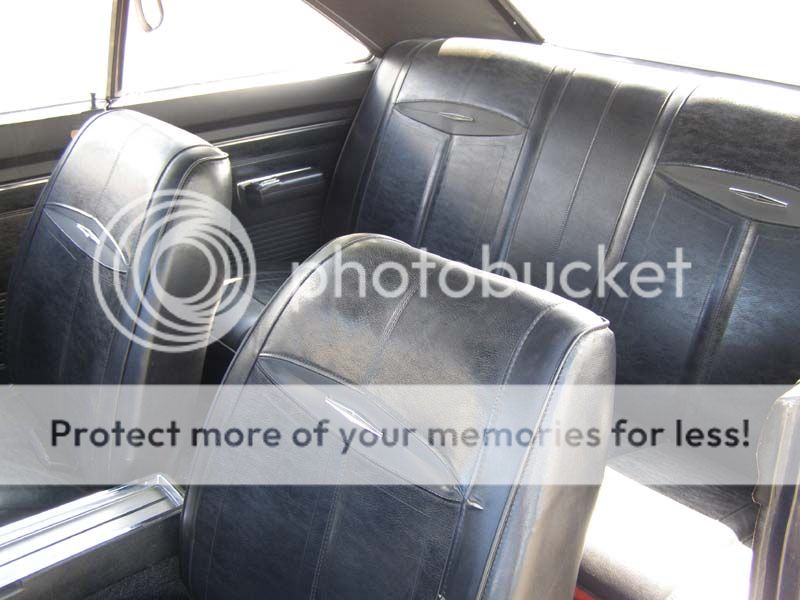

Elle est bien belle cette Dart. Leur intérieur est vraiment beau je trouve

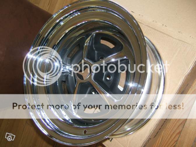

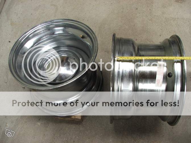

Je galère un peu pour les jantes ... si quelqu'un peut me filer quelques conseils ce serai bien cool...
J'ai trouvé ça sur le bon coin :
http://www.leboncoin.fr/equipement_auto ... htm?ca=3_s

Ton entraxe est du 5x4" et non 5x4,5" commme sur le reste
des mopars, les valiant et les dart ont une entraxe a la con...
avec un peu de chance t'en trouvera d'occaz ici, sinon le crains
qu'il faille que tu passe commande ailleurs.

D'accord, j'avais déjà lu sur le forum que les dart ont un entraxe à la con ... je vais continuer à chercher ...

Très sympa ton coupé, avec son superbe intérieur dont la moquette n'est même pas usée ! Le moteur a l'air lui aussi remarquablement propre, et belle trouvaille que le klaxon. Le mien n'a que 3 trompes ! C'est marrant ton pseudo, ça me rappelle un épisode de S & H ou Hutch disait à Starsky qu'il allait s'acheter une voiture, et son pote éclate de rire en lui répondant à peu près : "j'te connais, tu vas encore t'acheter une compacte des années 60 ou un truc dans le genre !" ;)
Pour l'entraxe, il est en effet propre aux modèles motorisés par un 6 cylindres. À moins d'acheter directement aux USA, ce n'est pas évident de trouver le bon modèle. Mesure bien le backspacing également, ça peut réserver de mauvaises surprises s'il n'est pas correct.

attention au pont arrière si je dis pas de bétises ! si jamais il n'est pas d'origine ca peut etre du 4.5 a l'arrière, a vérifer :)
