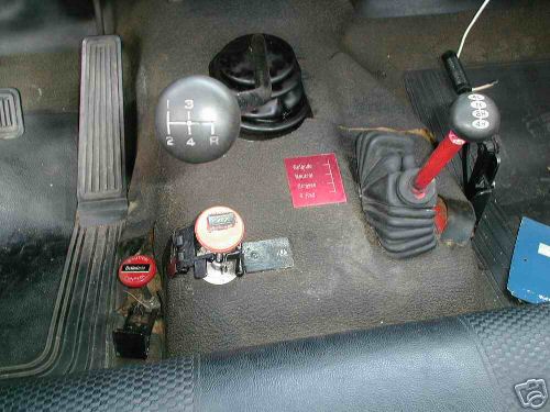

voici une photo du shifter pour la boite de transfert autant que je me rapelle il fallait tirer pour passer en 4 grande pousser apres passage en neutre pour etre en 4x4 courte et tirer vers l ar pour etre en 4x2:boufon: :whistle: :S Image

vidange ta boite de transfert,:woohoo: et regarde les bielettes pour passer en 4x4 un alignement cran par cran en poussant le levier pour que les vitesses passent sans sauter ... je pense que ça a du mal etre remonté:whistle: :whistle: :whistle: pour ça monte ton vehicule sur chandelles( les 2 essieux) et controle le tout( moteur à l'arret) et tournant avec une vitesse embrayée:whistle:
